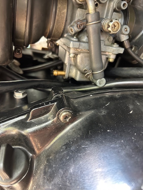

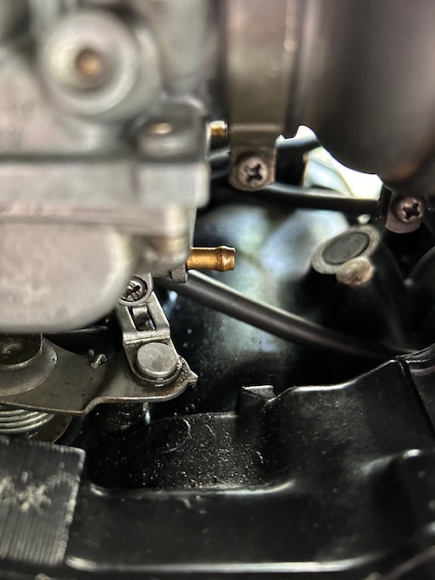

Hallo zusammen,
immer mehr Fragen tauchen bei meinem Moped auf, je länger ich mich damit beschäftige. Bei den beiden Vergaser meiner RD350 ist jeweils ein Anschluß "unbenutzt", kein Schlauch ist drauf.
Da müßte doch irgendein Schlauch aufgesteckt sein, wißt Ihr welcher Anschluß das ist, oder ist das doch so i.O.?
Danke und viele Grüße
Dietrich

die fetten Messingstutzen unterhalb der Schwimmerkammer dienen zum entleeren der Kammer zusammen mit der Madenschrauben daneben. Muss kein Schlauch drauf. Ich hatte da einen nur als Schmutzschutz drauf
Stefan

Hallo Stefan,
vielen Dank für Deine Nachricht, das ist die beste, die es hätte sein können.
