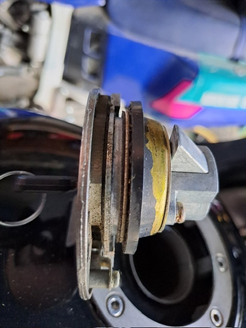

Ich habe den Tankdeckel im Verdacht. Zum einen das Schloss aber auch zum anderen diese seltsame Dichtung am Tankdeckel. Diese ist nämlich beweglich auf dem runden Deckelkörper und wird mit einer Feder auf die Tanköffnung gepresst. Aus dem zylindrischen Deckelkörper sieht die Dichtung aus wie ein Simmerring, damit sie sich wohl etwas bewegen kann.
Diese Dichtung kann man scheinbar nicht einzeln kaufen....

Es könnte sich auch über die Jahre angesammelt haben wenn nie auf Reserve oder PRI gefahren wurde. Sonst koennt ihr es ja mal testen, oben Wasser draufschütten und sehen ob es da stehenbleibt und langsam in den Tank sickert oder durch den Ablauf abläuft.
