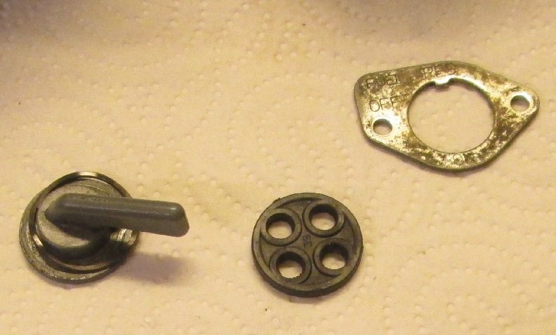

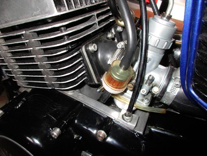

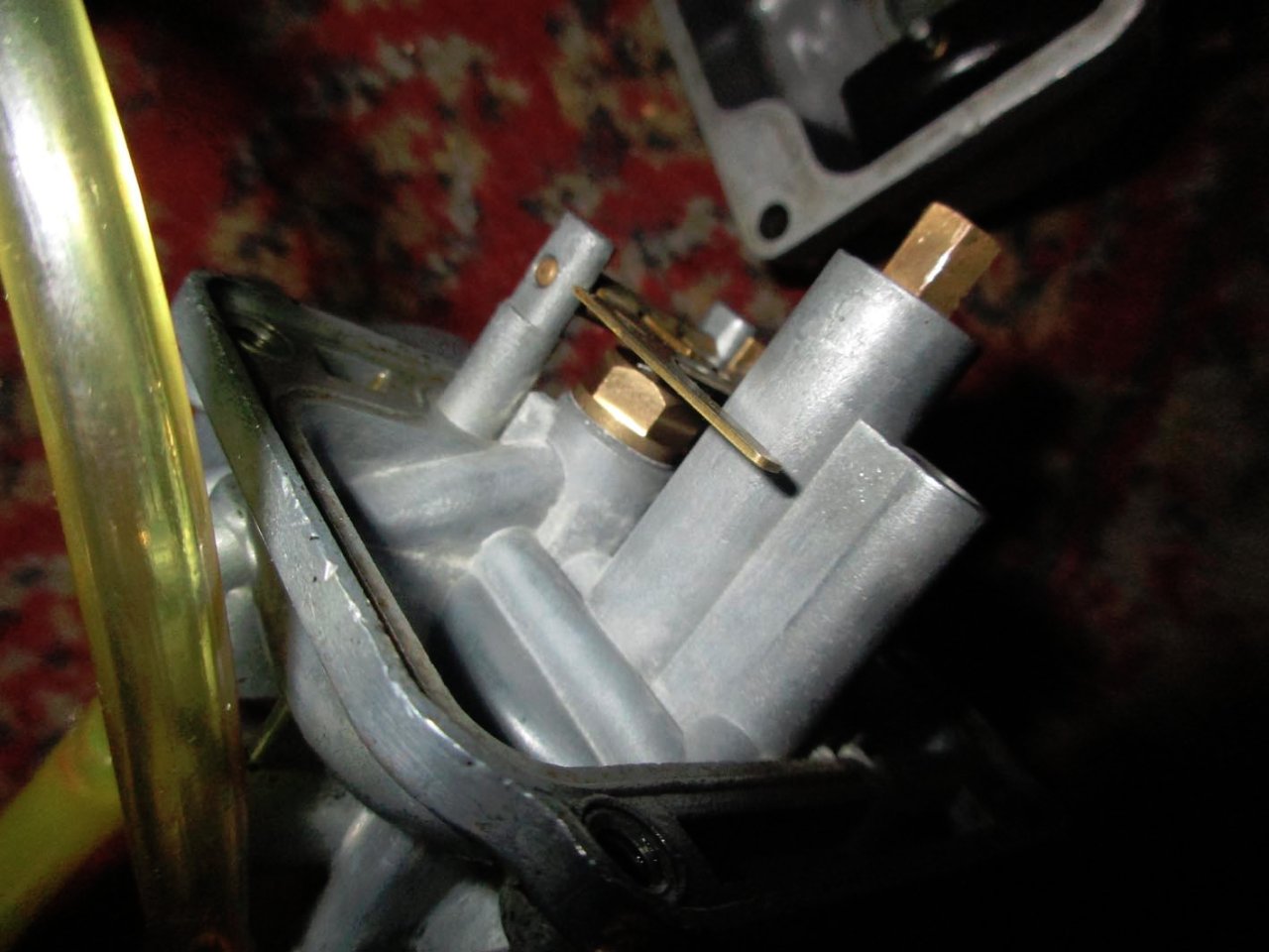

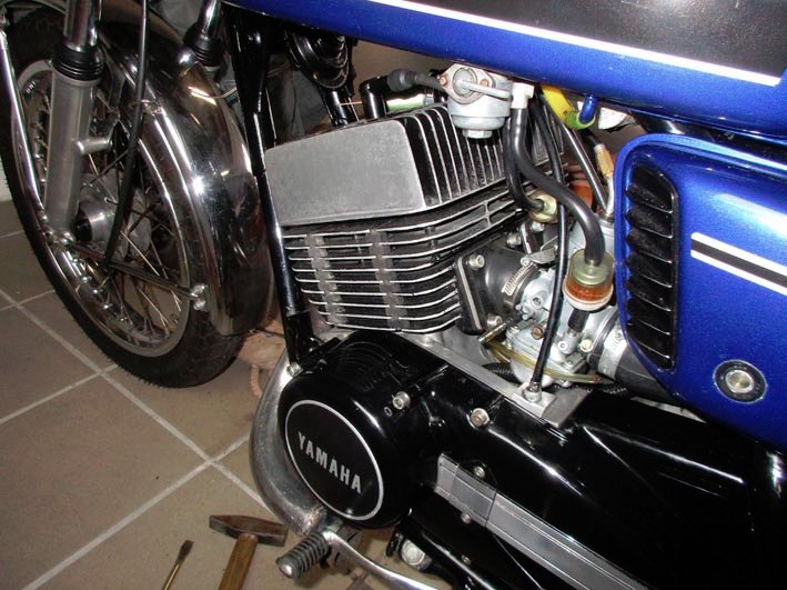

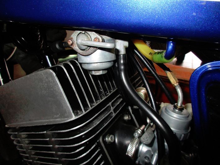

Mir ist das alles schwer begreiflich - habe mal den rechten Vergaser ausgebaut und die Schwimmerkammer abgebaut - dann das Schwimmernadelventil mit der Pustemethode geprüft (das heißt Schlauch an den Spriteinlass, durchpusten, und das Messingplättchen nach oben bewegen) und siehe da das Schwimmernadelventil schließt wie es soll und es kommt keine Luft mehr durch. Also sollte das Ventil doch ok sein. Bleibt nur noch der linke Vergaser wobei ich befürchte auch der wird ok sein. Die Vergaser wurden vor ca. 2 Jahren komplett überholt - alle Teile neu. Ebenso wurde der Benzinhahn überholt, was allerdings schon ca. 5 Jahre her ist.
Wie kann so viel Sprit (ich schätze bestimmt ca. 1 Liter) in den Motor laufen wenn der Benzinhahn zu ist.
Habe auch mal ein paar Fotos eingestellt - zeigt die Ausführung des Benzinhahns (Orginal)
gruss uwe

Wenn die Schwimmernadelventile dicht sind und auch alles drumrum schön freigängig ist, dann kommen auch die Schwimmer selbst in Betracht, evtl ist einer beschädigt und hat sich mit Sprit vollgesogen? Am besten im Benzinbad überprüfen: schwimmt er oben auf oder geht er unter?
Beim Benzinhahn wird es mit hoher Wahrscheinlichkeit an der schwarzen Dichtung mit den 4 Löchern liegen, wenn im geschlossenem Zustand der Sprit rausläuft. Gruß, Georg
