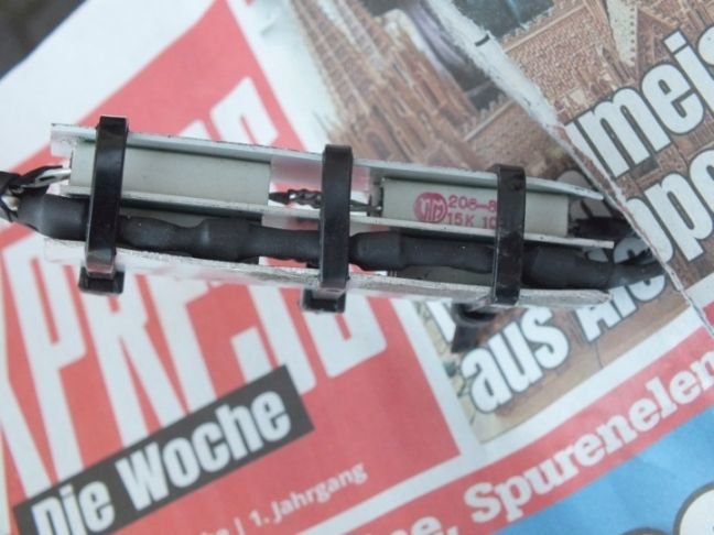

Ich habe die schaltung vor zwei Jahren frei fliegend 1:1 nachgebaut.
also nicht ordentlich :roll:
erste probefahrt: wurde sehr heiß (ich glaube nicht nur die widerstände).
Also habe ich alle Bauteile mind. verdoppelt, d.h. je zwei dioden parallel und
pro strang 2x 2 widerstände parallel und in reihe.
das ganze als sandwich zwischen zwei Alublechstreifen geklebt.
ob die spulen noch tun hab ich nicht überprüft, denke aber schon.

Was ich mit meinem Beitrag sagen wollte ist, dass mit der Schaltung schon eine gewisse Leistung verbraten wird.
Damit nichts zu heiß wird, kann man diese Leistung auf mehr Bauteile aufteilen. - Hat bei mir gut geklappt.
Ein Plastikgehäuse würde ich trotzdem nicht wählen.
Allerdings gibt es auch Leute, bei denen die 'originalschaltung' auch tut.
Wollte nur meine pers. Erfahrung mitteilen.
