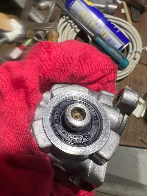

Ich ärgere mich schon etwas länger mit meiner Ölpumpe herum
Ich hatte damals ein Kit gekauft und alle Dichtungen neu gemacht

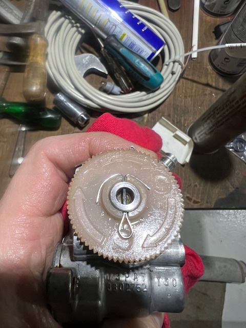

Im Verdacht hatte ich den Simmering, der in Fahrtrichtung vor der Pumpe sitzt. An dieser Stelle ist das Handrad um die Pumpe manuell zu betätigen.

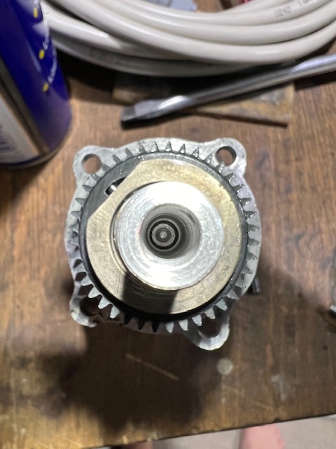

Jetzt ist aber Augenschein nicht der Simmerring kaputt sondern der Stöpsel in dieser Welle undicht.
Ich habe das heute mal auseinandergedrückt, das viel schon fast von selbst auseinander

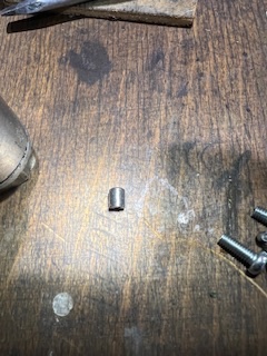

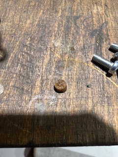

In der Bohrung sitzt ganz unten ein Kunststoffstöpsel, der augenscheinlich mit ner Art Vergussmasse fixiert ist. Der Vergussmasse hat sich gelöst und ist scheinbar mitsamt dem Stöpsel nach aussen gerutscht. Rausfallen kann es nicht, da der Splint von dem Handrad das verhindert

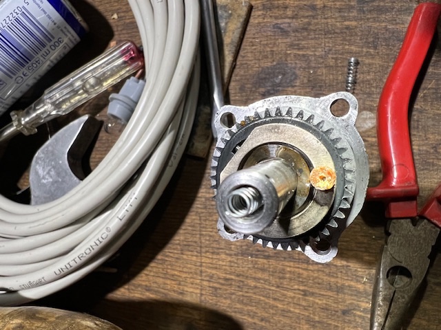

Jetzt habe ich den Stöpsel mit Loctide fixiert und zwischen Stöpsel, dem Brocken Vergussmasse und dem Splint in den noch verbliebenen Raum von etwa 1cm eine kleiner Feder eingesetzt.
Damit sieht es erst mal dicht aus
