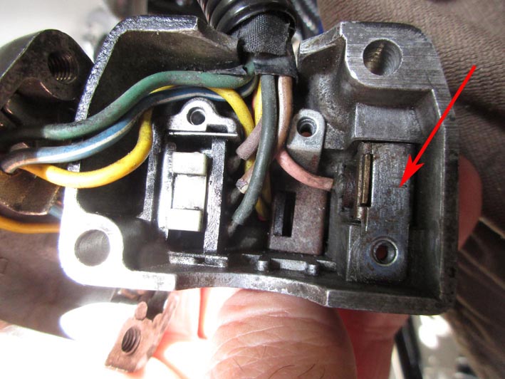

Hallo - benötige mal einen Tip bezüglich zerlegen des linken Lenkerschalters an meiner RD250 Typ 352
und zwar muss ich zum TÜV und das Signalhorn will nicht mehr
vor einiger Zeit ging es noch hin und wieder je nachdem wie ich den Hupenknopf betätigt habe - nun tut sich nichts mehr
Ich vermute das es an dem Schalter liegt und habe schonmal angefangen diesen zu zerlegen. Nun komme ich aber nicht weiter und weiß nicht wie ich die Mechanik der Schalterbetätigung ausgebaut bekomme.
Bauteil ist auf dem Foto mit rotem Pfeil gekennzeichnet.
Hat jemand Ahnung wie man das ausgebaut bekommt - gibt es da einen besonderen Trick ?
danke für Hilfe und Gruss
Uwe

moin,
ausgebaut hat du ja schon alles, eigentlich sollte der Schalter jetzt rauskommen. Etwas von aussen auf den Knopf drücken, gleichzeitig innen am Schalter ruckeln und er sollte kommen. Ich habe es bei mir mal eben nachvollzogen, der Schalter hakt etwas aber mit ein bisschen Bewegung ging er ohne weiteres Werkzeug raus.
Jürgen
