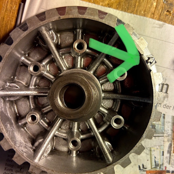

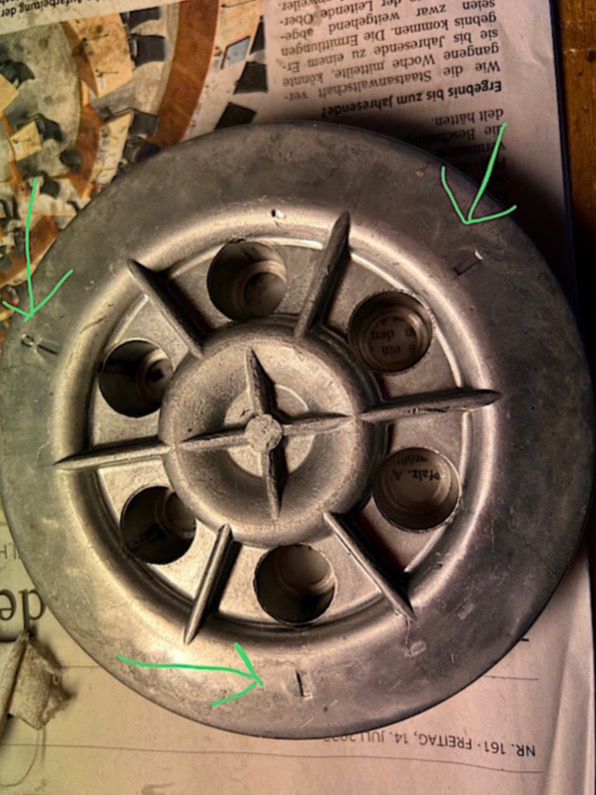

Bin gerade dabei die Kupplungsbeläge an meiner RD250 Typ 322 zu erneuern.
Frage, was bedeuten die Symbole auf den Bauteilen der Kupplung?
Habe die betreffenden Zeichen mal in den beiden Fotos markiert.
Gruß Manfred

Hallo Michael,
Das ist es leider nicht.
Evtl. könnte es damit zu tun haben, wie die Anordnung der Lamellen zu erfolgen hat. Aber man findet keinerlei Information im Netz. Auch hier im Forum finde ich keine Infos darüber.
Wenn ich nichts mehr in Erfahrung bringen kann, oder sonst hier keiner etwas dazu sagen kann, werde ich die Lamellen wohl einfach „prima Daumen“ montieren.
Gruß Manfred

Dazu gibt es schon Hinweise, zwar bei den Wassergekühlten, aber ich denke mal, dass das bei den LC's von den AC's übernommen wurde.
Guggst du Seite 3.53. (bzw S.55 von 72) ab Anmerkungen bis Seite 3.55 auf https://rd350lc.net/SM-4L1-CH3.pdf
Da ist sowohl die Anordnung der Lamellen, wie auch der Hinweis auf die "taktischen Zeichen"
Ich denke, wenn du das so machst ist es zumindest kein grober Fehler ;)
Gruß Werner

Hallo Werner,
Vielen Dank, das hilft mir weiter. So wie es da beschrieben ist, werde ich es auch einbauen. Die Motoren sind ja wirklich fast identisch aufgebaut.
