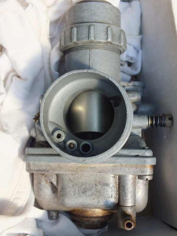

bebobdeluxe
- Beiträge: 259
- Registriert: Do 21. Mai 2009, 13:35
- Wohnort: Nähe Koblenz
Hallo "dubbio",
vielen Dank für Deine Info,
ich tue mich etwas schwer mit den Begriffen:
"Vorluftdüse", welche meinst Du genau?
was meinst Du mit der "Plombe"?
wo sitzen die "Vorluftschläuche"?
vielleicht kannst Du mir die Positionen auf dem Foto kurz erläutern.
LG
Manfred
LG
Manfred
- IMG_2758[4464] neu.jpg (106.44 KiB) 2694 mal betrachtet
Schau mal gier auf die Bilder
http://forum.rd350lc.de/viewtopic.php?p=208902#208902
Da sind auf der Luftseite Messingkugeln eingepreßt und hier schon teilweise entfernt.
Dahinter befinden sich die Düsen dir der Dubbio wahrscheinlich meint.
Allerdings würde ich es erst einmal mit Vergaserreiniger probieren - am besten mit einer kleinen Spritze durchdrücken und stehen lassen. Später alles mit Benzin spülen und mit Pressluft ausblasen.
Wenn es nicht funktioniert kann man immer noch alles entfernen und später versuchen die Kanäle wieder zu verschließen.
Hallo Manfred
ich habe diese Vergaser nicht, nur ähnliche (361), siehe Bild.
Die Vorluft geht durch das Loch auf 6 Uhr zum Düsenstock.
Wenn das mit einer Plombe verschlossen ist, geht von der Schwimmerkammer ein Schlauch weg.
Wenn bei deinem Gaser da keine Plombe ist, kann man den Hilfsluftkanal gut reinigen, das hattest Du ja eh schon vor.
Nur mit Plombe ist eine Reinigung an der Stelle schwierig.
- 361.jpg (45.22 KiB) 2665 mal betrachtet
