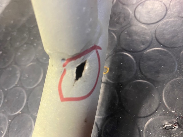

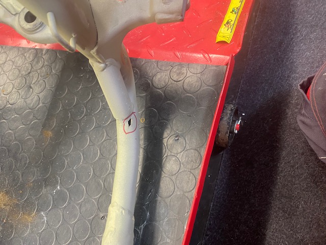

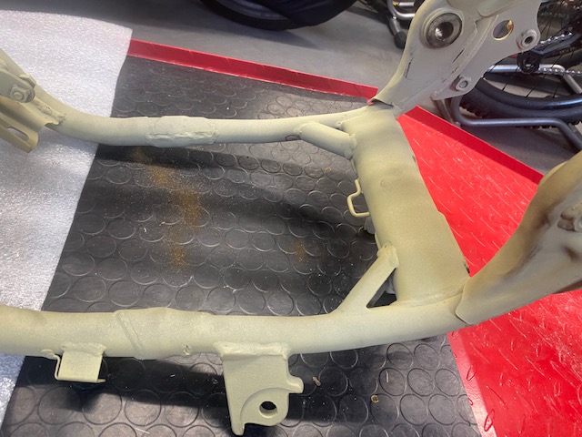

ich habe eine Frage an die RD Spezialisten und würde mich über eine Antwort sehr freuen. Es geht um die Restaurierung einer RD 350 31 K aus Bj. 83 mit einem Vorbesitzer. Ich habe den Rahmen sandgestrahlt und möchte diesen nur gerne lackiern. Dabei ist mir ein Loch ( loch ist eigentlich nicht richtig ) am rechten Unzerzug bzw. an der Querstrebe aufgefallen. siehe Bilder. Da die RD optisch in einem sehr guten Zustand war und mir vorher nichts aufgefallen ist, bin ich der Meinung das das Loch original ist. Bin mir aber nicht sicher, vielleicht kann mir jemand helfen, wobei die Schweißer von damals nicht gerade Helden waren was die Optik angeht.
original ists nicht, das ist durchgerostet.
kannst zuschweissen.
Klopf den Rahmen von unten ab in den Bereich....auf beiden Seiten. Ich hatte links und rechts schon Durchrostungen, die nicht ungewöhnlich sind. Lass dann alles schweißen.
Auch das Loch auf dem Bild,was sich scho als Riss vorgearbeitet haben könnte.
Die Rahmen sind oft weder sauber geschweißt, noch gerade oder ohne Rost. Man merkt es immer wieder ,das die Dinger nur für eine gewisse Zeit ihren Dienst tun sollten. Eher 15 als 40 Jahre.
Holli
Sind dafür die Kanten nicht ein wenig zu scharf?
Aber stimmt - ist nicht original so.

nach dem Schweißen Hohlraumversiegelung nicht vergessen, inkl. Ablaufbohrungen fürs Regenwasser an der tiefsten Stelle des Rahmens ...
sonst haste bald wieder Gammel an anderer Stelle im Rahmen
