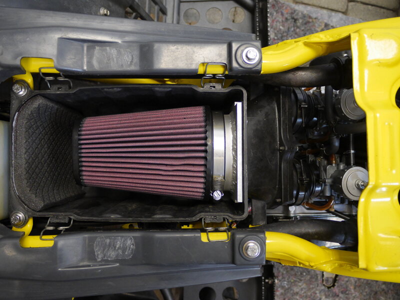

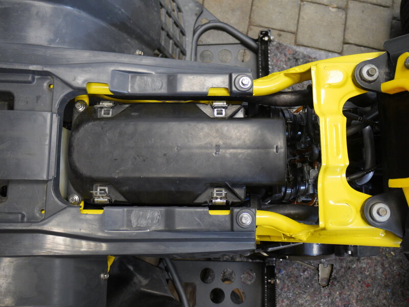

Luftfilter siehe Bilder. Luftfilterkasten ist original, und ich baue den Schnorchel dran und ab, um unterwegs stressfrei mal eine Ecke magerer oder fetter auszuprobieren.
Ohne Luftfilterdeckel ist mir definitiv zu nervig, der bleibt drauf...
Krümmer ist original, nur minimal verkohlt. Auspuff ist ein Eigenbau aus Edelstahl, der in Aufbau und Abmessungen exakt dem Original entspricht (einschließlich der Innereien).

Luftfilterkasten mit originalem Deckel und ohne Schnorchel
Luftfilter im Kasten

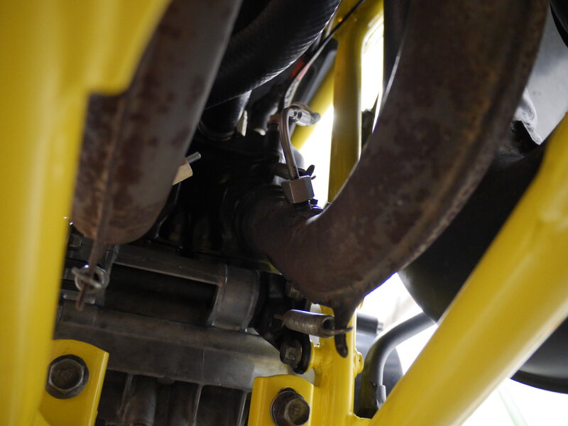

Abgas-Temperaturfühler
600° sind ja nach Einbauentfernung zur Kolbenmitte nicht zu heiß . Auch kann die Temperatur von zurückkommenden Frischgasen beeinflusst werden.
Und jeder Fühler bzw. jedes Mess-System arbeit mehr oder weniger unterschiedlich......also Kerzenbild mit dazu holen und vergleichen.
Wenn der Motor gut läuft......dann die Temperatur abnehmen und als Referenz nehmen.
Holli

Bis auf die Luftschraube hast du alles Original würde ich sagen. Auf die Temperatur sollte man sich nicht zuviel verlassen, die kann mal schnell falsch sein. Ich persönlich schau mir beim einstellen auch beides an. Dann weißt du in etwa ob deine Temperatur passt wenn du die Kerze ansiehst.
Der Abstand der Sensoren zum Kolben muss auch ziemlich passen, sonst ist es auch falsch.
Billige sensoren taugen da auch nicht viel, so meine Erfahrung.
