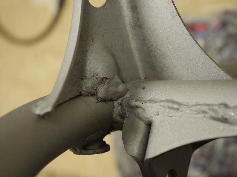

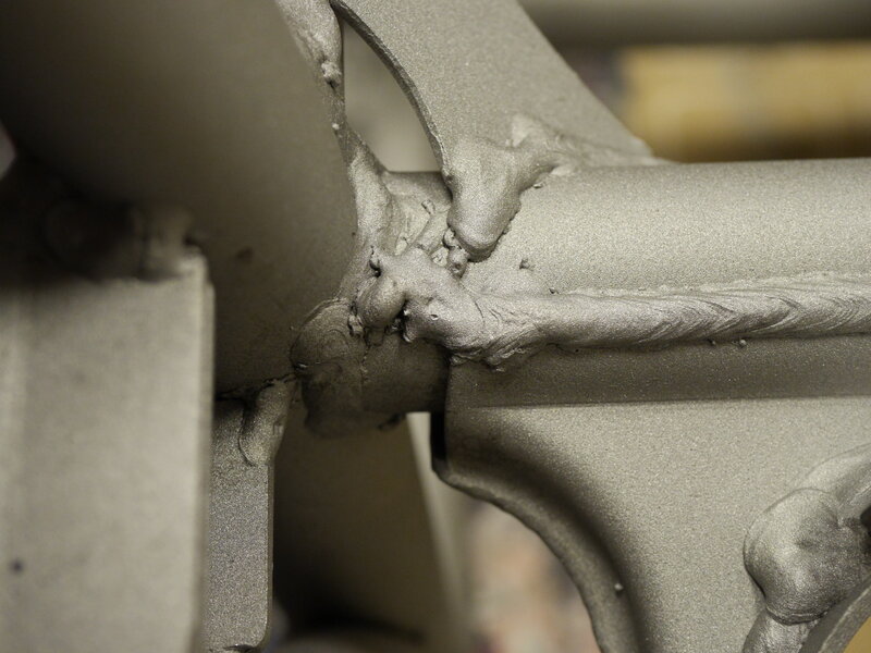

Ich hab grad den Rahmen der Banshee vom Beizen/Strahlen zurück, und da rätsel ich doch etwas über die Qualität.
Ich mein, Yamaha an sich war jetzt nie so der absolute Knaller bei (Stahl-)Schweißnähten und so. Aber das was an der Banshee los ist, das ist echt grenzwertig.
Ich hab jetzt erst einmal etwa 1,5 Kilo Schweißspritzer runtergemeißelt. :roll:
Gefühlt die Hälfte der Nähte am Rahmen hat stellenweise nicht gebunden. An einigen Nahtenden hängt sogar noch ein Stück Schweißdraht. Zwei Schweißraupen laufen neben der Naht, an etlichen hängen dicke Klumpen Fülldraht :shock:
War da mal was bei Yamaha, was man wissen sollte...?
Da könnte ich glatt den ganzen Rahmen neu schweißen...

Ja nu, ich hab ja wenig Problem damit, den Rahmen zu schweißen.
Aber nachdem ich die Nähte nun blank sehe, hätt ich ja fast Angst mich draufzusetzen...

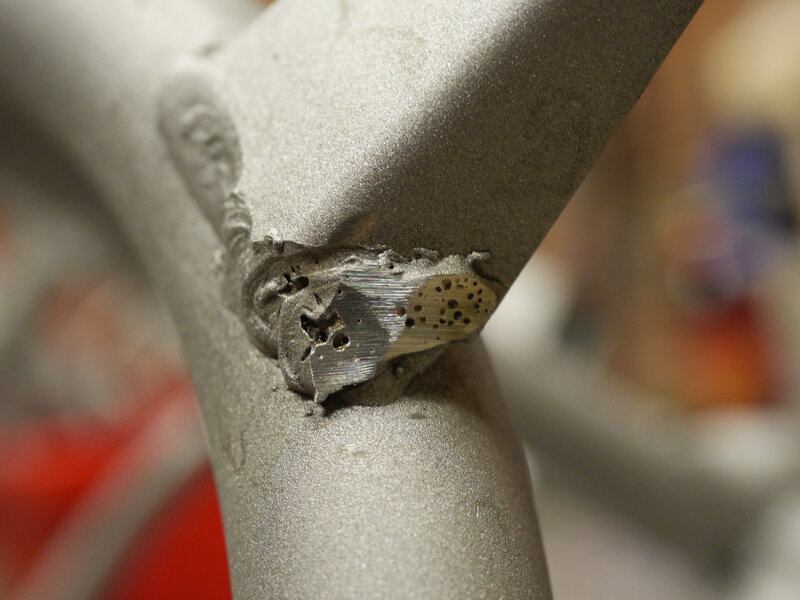

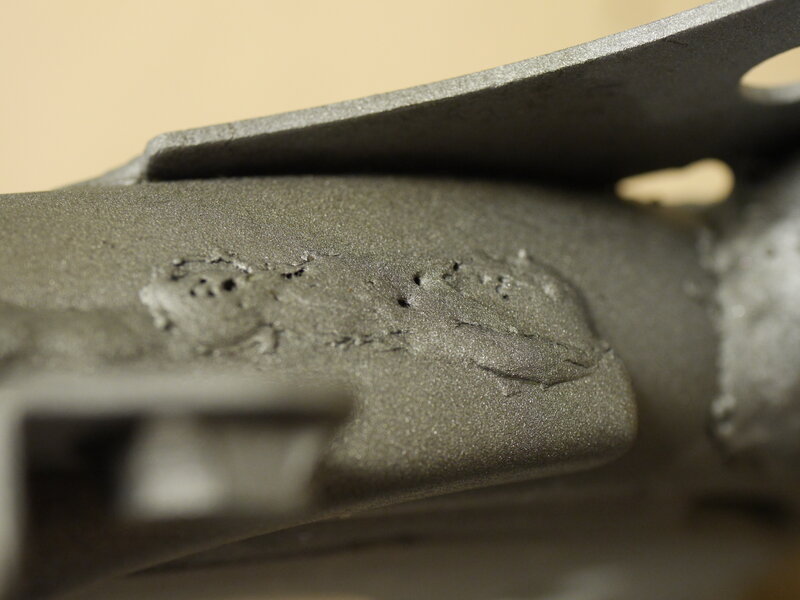

Mal eine Naht aufgeschliffen.

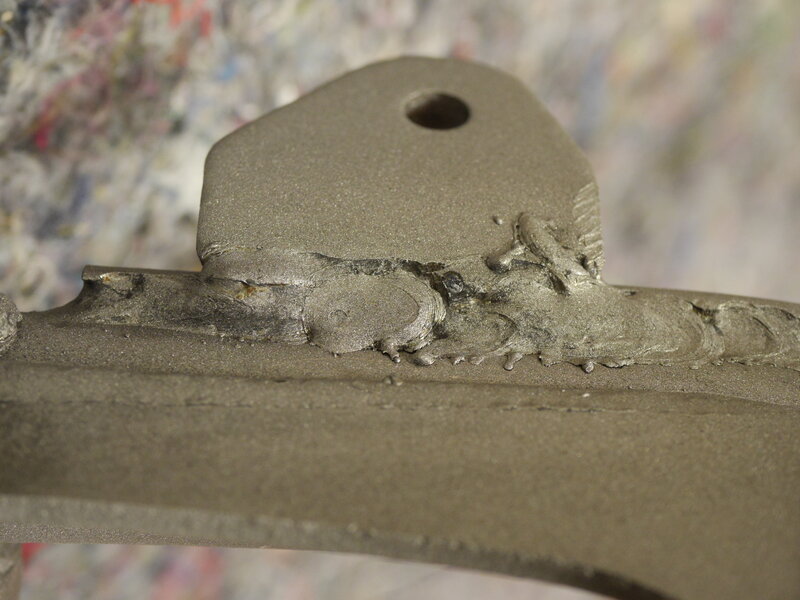

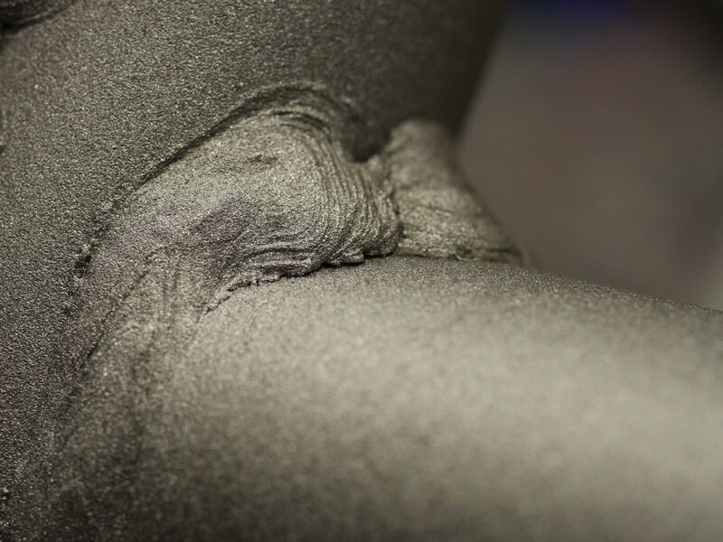

So sehen einige Nähte aus.
Fast so, als ob die Schweißraupe nur einseitig gebunden hat.
Wenns ein Bruch/Riss sein soll, dann wüsst ich net, wie der da hingekommen sein soll. Das wäre ne Stelle, die außer bissl Kosmetik nix halten muss.

Oje, wirklich nicht prickelnd.
Beim Nachschweissen hätte ich Bedenken mit Verzug, das Ding hat ja auch so schon lange genug gehalten. Die Belastung wird ja eher weniger, wir fahren doch nicht mehr so wild, oder?!
