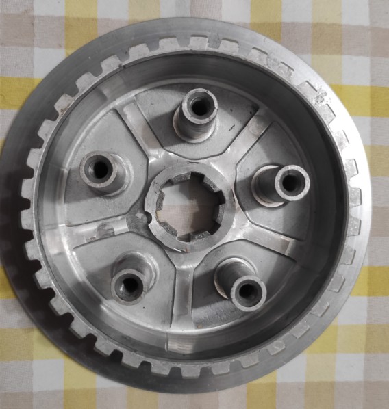

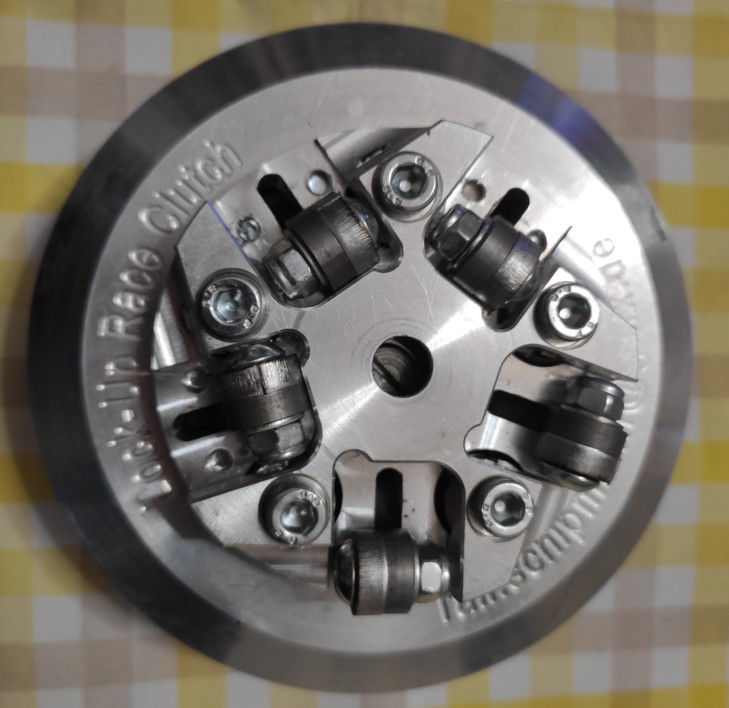

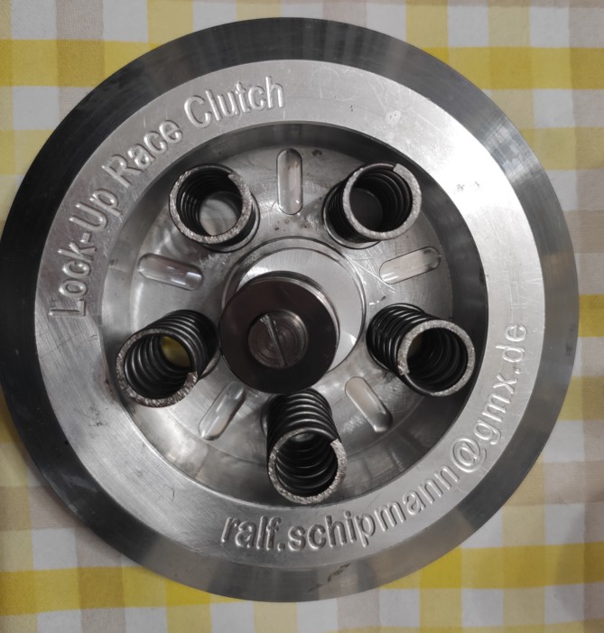

Hallo der eine oder andere kennt das sicher. Aber es gibt auch sicher User hier denen das nicht bekannt Ist. Es gibt ja einige Wege wie man mehr Drehmoment über die Kupplung übertragen kann.
Die Look-Up Kupplung ist eine von vielen Lösung. Ich bin mir nicht sicher aber ich denke gehört zu haben das die aus dem Dragstersport kommt.
Wollte mal hier ein paar Bilder zeigen wie sowas aus sieht.
Das Prinzip ist so einfach wie genial. Das was bei uns normal die Federn übernehmen machen hier Fliehkraftgewichte. Je schneller die Kupplung dreht desto mehr Anpresskraft wirken auf die Stahllammelen & Reibscheiben . Dadurch kann wirklich extrem viel mehr Drehmoment übertragen werden.
Das könnte man zwar auch mit Federn erreichen, nur dann kann ein normal sterblicher die Kupplung nicht mehr ziehen.
Beim anfahren kann man die Kupplung aber problemlos mit 2 Finger betätigen. Es ist zwar schon eine gewisse Umstellung nötig weil sich das ganze änderst anfühlt aber das ist kein Problem.
Anbei ein paar Bilder einer Look-Up Kupplung . Ich glaube man sieht die Funktionsweise ganz gut.

@Martin: Ja, Fliehkraftkupplungen wurden bereits sehr früh bei den Dragster-Triples verwendet.
Ralf Schipmann (H2-Tripple-Club) hat sich dann die Aufgabe gestellt, die Serienkupplung einer Triple-H2 auf Fliehkraft umzubauen, und zwar so, dass der originale Kupplungsdeckel ohne weitere Anpassungen wieder drauf passt. Das war vorher nicht möglich!
Sein Umbau wurde letztes Jahr bei den Dragster-Rennen in den USA gestestet. Den Weltrekord auf der Viertelmeile hat er nur um den Bruchteil einer Zehntel-Sekunde verpasst!
Der Umbau:
Man schickt ihm eine komplette Serienkupplung und er baut diese dann auf Fliehkraft um. Kosten meines Wissens so zwischen 600 und 700 EUR. Alle H2-und H1-Besitzer aus dem H2-Club sind bestens zufrieden mit dieser Kupplung. Kein nennenswerter Kraftaufwand beim Kupplungziehen im Leerlauf und volle Leistung auf der Pelle.
Ob Ralf bereits für Yamaha-RD's was geplant hat müsste ich bei Interesse nachfragen.
VG Jürgen
