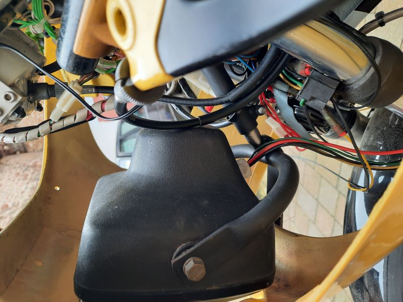

Die Halterung mit dem Frontscheinwerfer. Bei allen 4L0 Bilder mit Gerstenmaier Verkleidung die ich im Netz gefunden habe ist aber der Scheinwerfer an der Verkleidung montiert. Nur bei einer 31K hab ich das so mit diesem Halter gesehen. Daher auch meine Ve

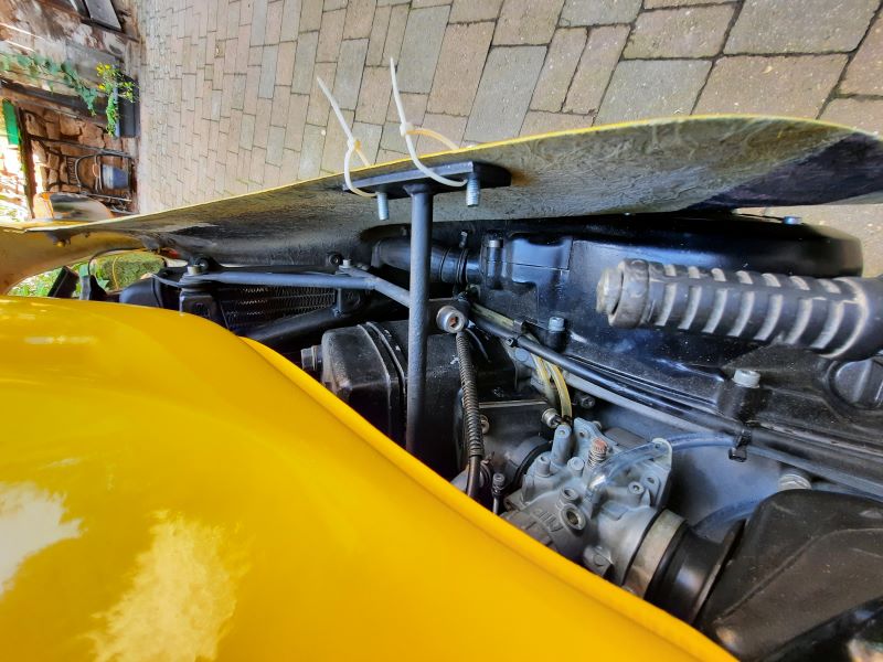

So würde es aussehen wenn ich die untere Verkleidung befestige, dann passt es oben nicht mehr.

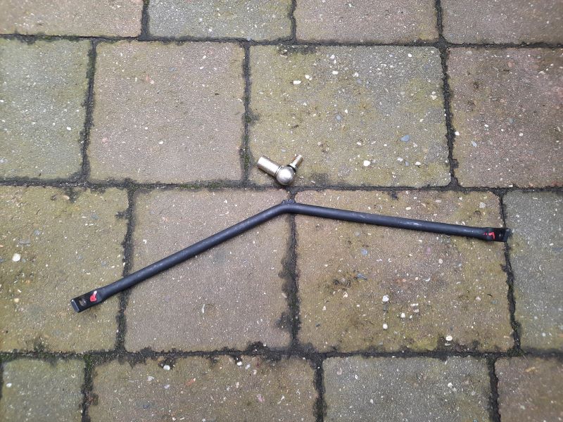

Das ist die obere Halterung. Leider ist der alte Kugelkopf abgebrochen und verschwunden daher ist es schwer herauszufinden wie die Position genau ist.

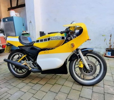

Dein Lenker ist zu hoch und vom Winkel her zu flach.
