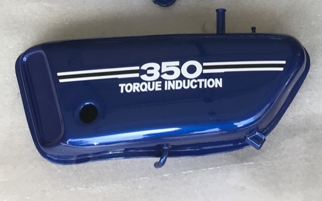

Hat jemanden einen Tipp für mich wie ich am besten das neue Ölglas in den Öltank bekomme?
Dichtung vorher einölen?
Eindrücken oder mkt leichten schlägen?

Ich würde das Loch einölen und das Glas samt Gummi einsitig einpassen und den Rest mit einem stumpfen Stift (evtl. Schaschlikspieß) eindrücken.

Ist das nicht wie früher bei den Scheiben so ein H-förmiges Gummiteil
Wenn es mit der Ölerei nicht ausreicht kannst in die Nut einen stabilen Faden legen und diesen durch die Einfüllöffnung rausziehen
