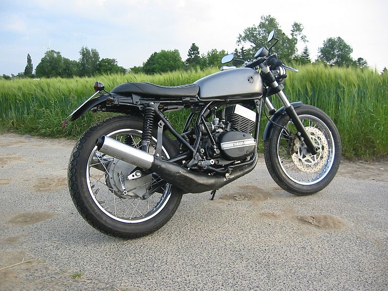

ich habe an meiner, auch aus optischen Gründen, die 1WW Anlöage verbaut. Vorne habe ich die Krümmerflansche der original Krümmer angeschweisst und noch Halter an der Birne angebracht sodas sie an der original Halterung am Rahmen angeschraubt wrden kann. Kann man auf dem Bild erkennen. Da ich sie zu lang fand, habe ich noch ca. 15cm vor dem Endschalldämpfer "entfernt". Nachteil der 1WW Anlage ist das hohe Gewicht und das man sie kaum noch gebraucht bekommt. Dafür ist sie schön leise und bei mir auch eingetragen.

@SAM4T
gefällt mir.
Verräts du wo man die Decals auf dem Tank bekommt ?

Die Aufkleber hat mal einer bei EBAY-Kleinanzeigen angeboten. Leider habe ich keine Kontaktdaten mehr davon. Sorry.
Du kannst aber meine haben...wenn du den Tank inkl. Motorrad kaufst ;-)
ich habe mich jetzt doch entschlossen, die RD zu verkaufen.
