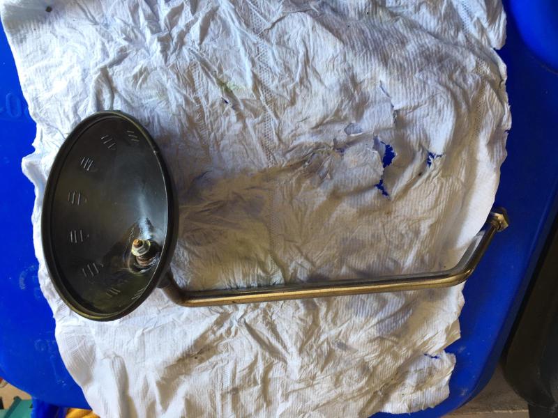

Es geht um die Reparatur oder den Ersatz von Spiegelgläsern in alten, nicht mehr zu bekommenden Spiegeln. In meinen Fall ein Spiegel der bei einem Sturz zersplitterte aus dem Jahr 1980. Ich hatte mir optisch sehr ähnlichen Ersatz bestellt, aber die Spiegelarme sind ein Stück kürzer und ich sehe immer nur meine Ellbogen anstatt des rückwärtigen Verkehrs.
Auf die Idee dies auszuprobieren kam ich beim stöbern in der elektrischen Bucht. Da habe ich einen Anbieter gefunden der für Oldtimer Spiegelgläser anbietet. Kurzerhand den Durchmesser gemessen und ein Exemplar bestellt.

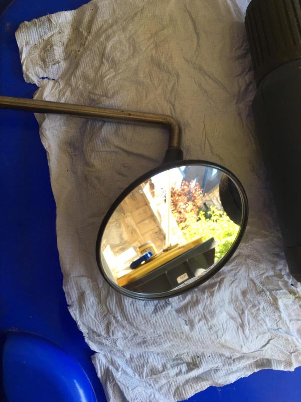

Ich denke das Ergebnis kann sich sehen lassen. Allerdings hätte ich den Durchmesser einen Millimeter größer bestellen sollen. Bestellt habe ich 110 mm - 111 mm wären besser gewesen.

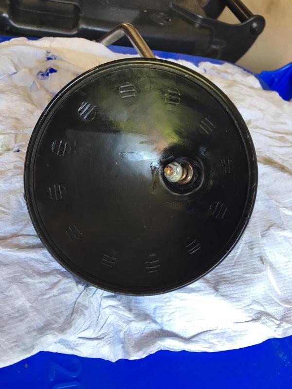

  • Als erstes habe ich den Träger gereinigt und das Gelenk gefettet.
  • Dann den Kunststoffrand mit einem Heissluftgebläse erwärmt, damit es weicher wird
  • Glas einsetzen
  • andrücken und erkalten lassen

fertig eingesetzt
fertig eingesetzt
Gereinigt und Gelenk gefettet
