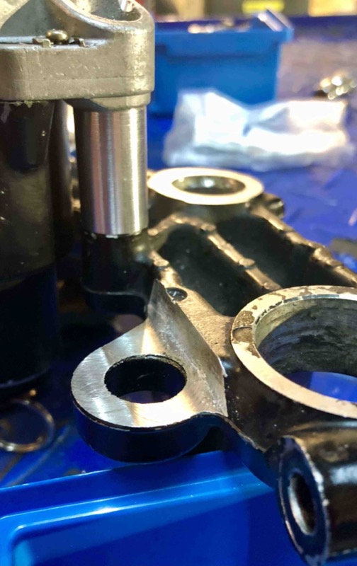

Nach der Beschaffung einer 31k Gabelbrücke bin ich gerade am Umbau. Die richtigen Züge habe ich in einem Forum Beitrag gefunden (wobei der Gaszug evt. noch bleiben kann).
Die Brücke musste noch etwas abgefräst werden wegen Kollision mit dem verbauten Lampenrahmen und das Zünd/Lenkradschloss musste noch auf die passende Höhe gebracht werden. Masse des Adapter AD 16mm, ID 6,3mm, Länge 28mm. Mit 2 M3x50 wurde das dann befestigt.
Meine Frage wäre noch bezüglich der Steckung der Gabel. Die Gabel geht um ca. 5mm weniger tief in die Gabelbrücke als mit dem Stummellenker weil sie an der Segelstange anstösst. Habe jetzt noch 3-4mm Abstand zum Lenker gelassen was dann ca. 8-9mm höheren Vorbau bedeutet.
Was meint ihr, soll ich das so lassen oder die 3-4mm noch ausnutzen um tiefer zu kommen?

wenn die Gabel weniger durch die Gabelbrücke durchgeschoben wird, verändert sich der Nachlauf. Das Bike läuft besser geradeaus, aber im Umkehrschluss wird das Handling schlechter. Wie sich die paar Millimeter in deinem Fall auswirken, musst du einfach probieren....

Geh so tief wie möglich, die alten Kisten haben eh zu viel Nachlauf.

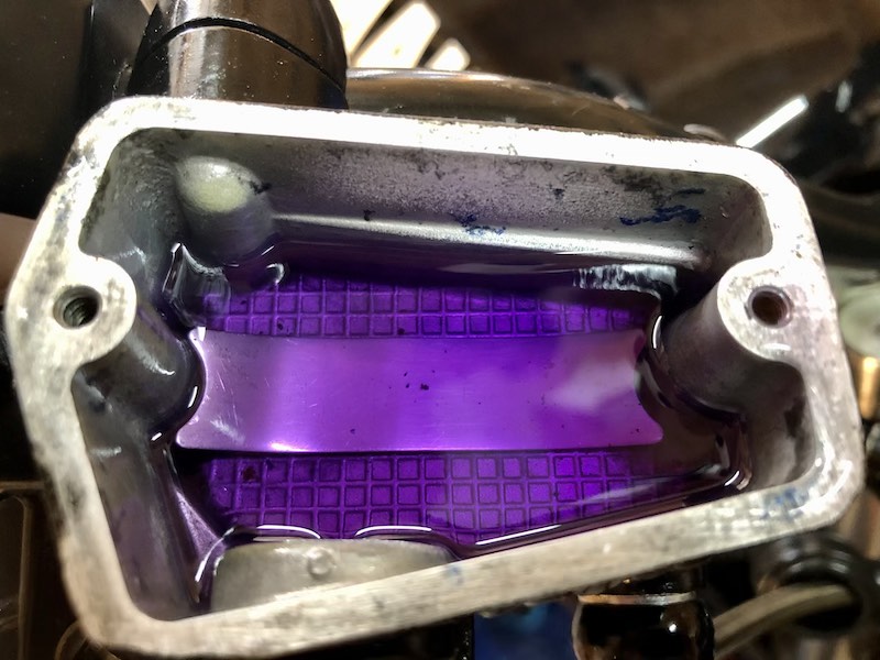

Habe noch im Bremsflüssigkeitsbehälter ein "Plättchen" gefunden welches auf der 86er Explosionszeichnung nicht drauf ist. Es ist gebogen und lag ziemlich flach auf den Bohrungen.
Soll ich das wieder rein machen? Falls ja, mit der Biegung wieder zu den Bohrungen oder zum Deckel hin?

Das Blechle gehört rein, dann spritzt es beim pumpen nicht.

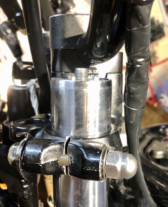

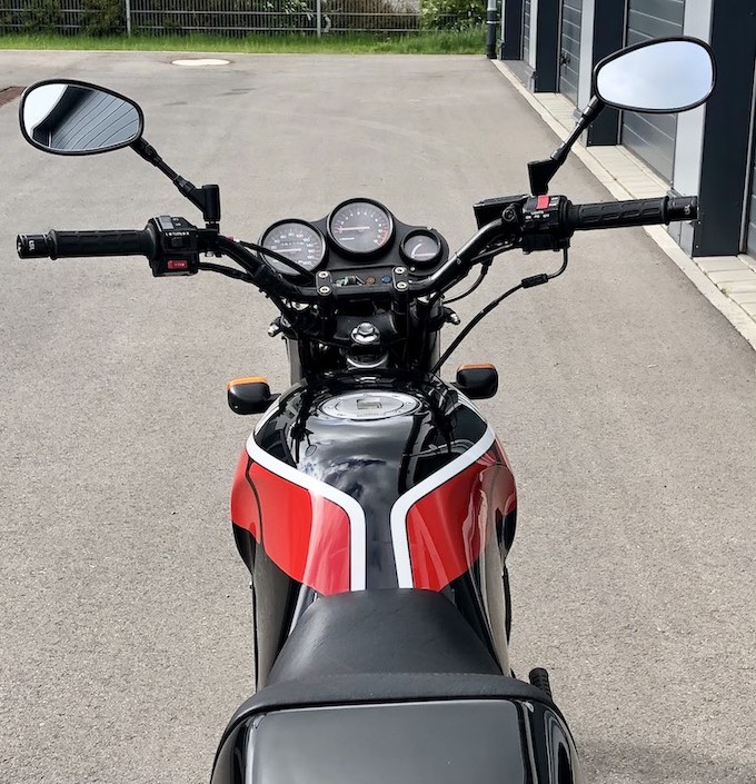

Die Klemmbockerhöhung mit 15mm ist nun verbaut, die Gabel habe ich mal knapp 2mm mehr als Original durchgeschoben.
Mit dem LSL L02 Lenker (Höhe 98mm) ist am Endanschlag nun auch das Ende der Leitungslänge der elektrischen Leitungen erreicht.
Der 31K Kupplungszug war schon mit dem 31k Lenker kritisch wegen dem Kupplungsspiel, final musste ich die Rändelmutter des Einstellers weglassen und bei der Armatur noch die Feile ansetzen um ausreichend Spiel einstellen zu können.

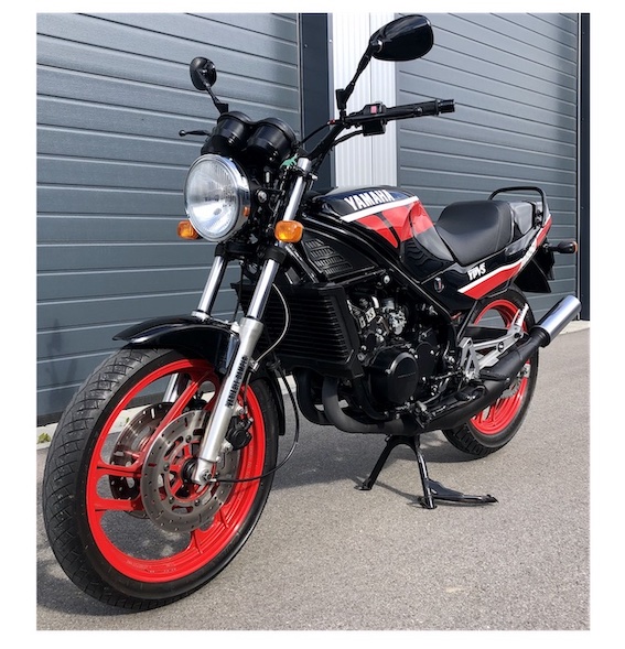

Habe (fast) fertig. :D
Der Umbau ist abgenommen worden.
Lenker LN02, riser 15mm und Lenkergewichte sind von LSL.
Die Spiegel sind von einer XSR 900.
Die Spiegler Stahlflex habe ich für die 31K, +6cm für die obere Leitung, genommen.
Jetzt warte ich noch auf das Wilbers Eco und die PV Steuerung von Zeeltronic.
VG Frank

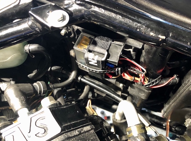

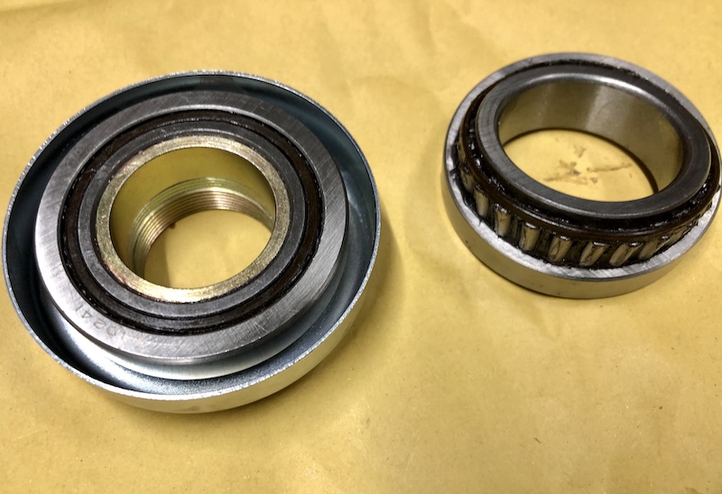

Im Zuge dieser Arbeiten habe ich noch die Sicherungsbox auf Flachsicherung umgestellt und besser zugänglich befestigt.

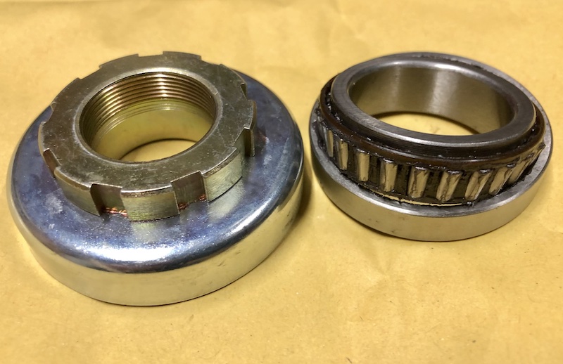

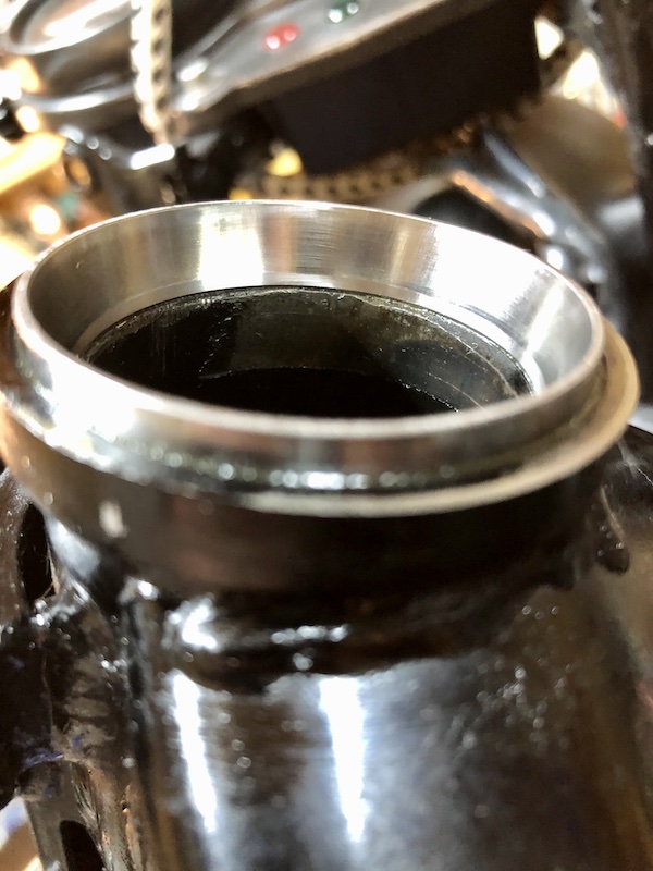

Das Lenkkopflager war schwergängig vor dem Ausbau, darum habe ich gleich bei Emil Schwarz geordert, es war aber nur zu stramm eingestellt und in sehr gutem Zustand.
Die vorhandenen Lagerringe hätte sich mit meinem Werkzeug nicht beschädigungsfrei entnehmen lassen.
Fall jemand die Lager brauchen kann bitte PN an mich.
VG Frank

Super schöne RD....aber Lenker und Spiegel sind echt ....eine Geschmacksfrage . Es muss dir halt gefallen :wink: .
Für mich "entzaubert" es die RD vollends. Und gerade ich bin ein Lenkerfan....wobei an eine standard Yppse schon Stummel MÜSSEN.
Aber wie gesagt....es ist deine RD und seine eigene RD macht man sich wie man möchte ..basta.. :wink: .
Holli
Donzi
Beiträge: 12
Registriert: Mi 14. Apr 2021, 07:48
Wohnort: VS-Schwenningen
Beitrag von Donzi »
Hallo Holli,
Ich find ihn optisch auch etwas hoch, da ich auch mal Nachhaltig sein wollte hab ich mal verbaut was noch rumlag. 😉
Niedriger mit den vorhandenen Leitungen geht immer. 😉
Die Sitzposition ist aber super entspannt.
Muss mal testen, vielleicht wird’s noch ne Nummer tiefer.
Vg Frank
Nur ein z.B. 31K Lenker wäre schon optisch besser und etwas kleinere Spiegel. Ich bin momentan auf dem Rizoma Trip.....gute,stabile und gebraucht gekauft 1A Spiegel.
Aber wie gesagt, es muss dir gefallen, sonst keinem. Und wenn ich die RD so sehe, bist du für mich ca. 2,10 groß :wink:
Holli
Ps.....die "Löffel" haben zwar kein E Prüfzeichen= etwas zu klein, sehen aber passend zum Bock aus. Spiegel sind optisch eh unschön, verschönern kein Bike.
