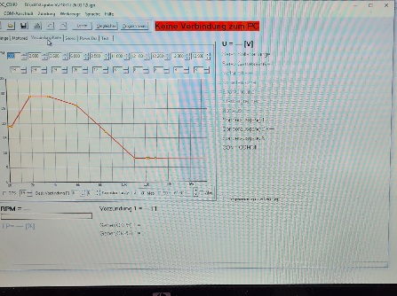

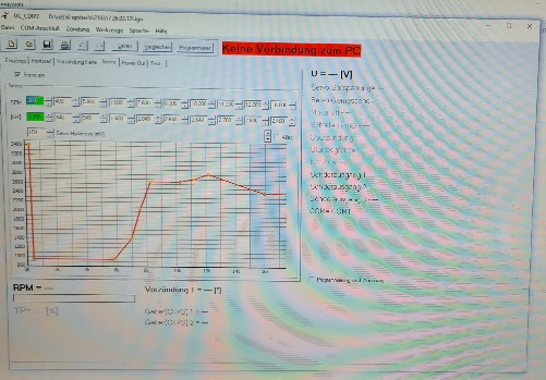

Zündkurve und YPVS-Kurve

2.

Zündung

Zündkurve:
LL 19°
2000 29°
3600 29°
6000 26°
8500 17°
11000 8°
PV öffnet ab 6300 und ist bei 8300 voll offen.
Ist der Kopf hoch verdichtet ? Deine Zündkurve ist schon abenteuerlich hoch vor 8500....da wird der Motor höchstwahrscheinlich auch heiß und verbrennt heiß....wegen deinen grauen Kolben.

Ich werd mal die Kurve von dir programmieren und sobald die Zündspule getauscht ist testen
Erfahrungsbericht folgt dann.
Danke schonmal
Gekko
Du kannst vor 6000 schon ordentlich hoch gehen . Aber ich würde erst mal langsam machen und zusehen, das der Motor läuft. Dann kannst du immer noch höher gehen....aber vielleicht nicht so hoch wie aktuell. Mach lieber den Kopf und geh mit der Frühzündung zurück. Bringt mehr. Kopf direkt auf O-Ringumbau.
