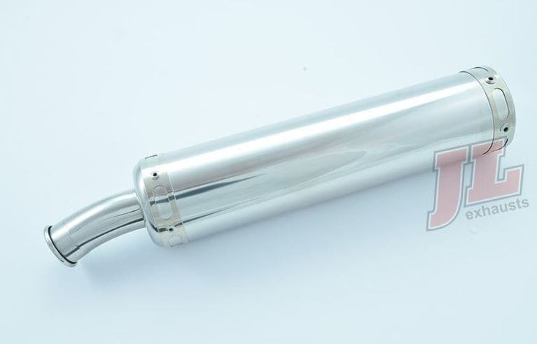

Also mein Vater verwendet den hier; nur federgehalten.
https://www.jl-exhausts.com/jl-yamaha-t ... 1873-p.asp
Der hat schon ein sehr gutes Dämpfungsvermögen. Damit ginge es sicher.
An meinen Motorrädern verwende ich Roll-Schalldämpfer. Die sind käuflich, aber Reinhard betreibt keinen Shop.
Die sind jedoch kleiner im Außendurchmesser.
Als Anhaltspunkt: Vor Jahren bin ich mit der kurzen Version auf der Rotax 256 in Italien in einer Gruppe von Motorrädern gewesen, die mit über 105dB gemessen worden war. Daraufhin habe ich die längere Version montiert und auch in Deutschland nie Ärger gehabt, selbst in Hockenheim.
Der Motor ist aber eh recht laut aufgrund der 360° Zündfolge und der offenen Vergaser.
Kann nicht sicher sagen, ob die lange Version straßentauglich wäre. Denke mit Luftfilter ect. sollte das schon hinreichen.
