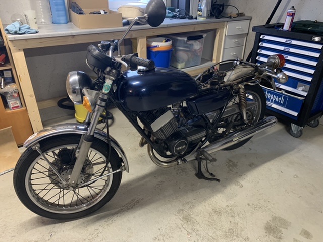

Ich heisse Manuel, komme aus Österreich nähe Linz und bin seit kurzem stolzer Besitzer einer RD 350 typ 521 von 1975.
Das Motorrad wurde mal umlackiert. Sie ist jetzt 13 jahre trocken gestanden.
So weit ist sie unverbastelt und original. (Ausser Bremshebel mit Pumpe sowie die Lampenhalterungen)
Sie hat 20.000km auf der Uhr und Matching Numbers.
Mein Plan ist das Motorrad wieder so weit wie möglich auf original neu aufzubauen mit etwas Patina
Meine Frage gleich mal vorab. Gibt es einen Lack der der original Farbe Regal Blue sehr nahe kommt?
Bin auch derzeit noch auf der Suche der Lampenhalterungen sowie einem Gasseil und den Schraubdeckel vom Benzinhahn! Die restlichen Teile gerade Veschleißteile gibt es ja noch neu.

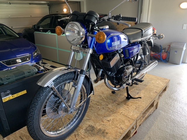

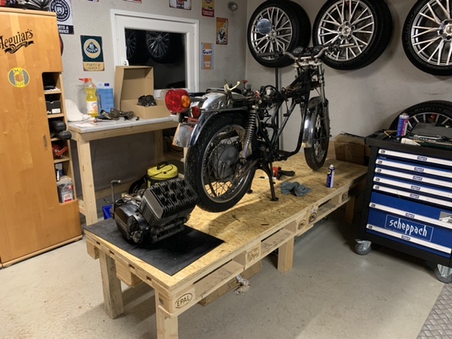

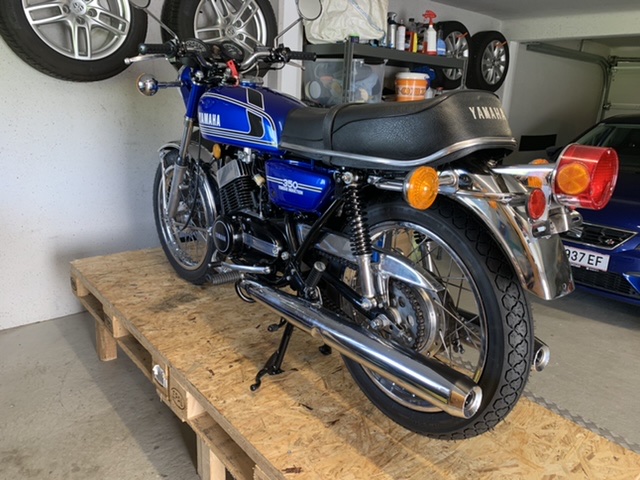

Restauration erfolgreich abgeschlossen
Zu 98% im Originalzustand wieder hergestellt
Es wurde sehr viel erneut bzw. jedes Teil aufgearbeitet.
Der Motor läuft auch nach der Komplettüberholung (kurbelwelle, lager, simmerringe, zylinder, kolben) wie ein 2 Takt Uhrwerk.
Decal und Farbe ist die Original mit der das Motorrad damals ausgeliefert wurde. In alles Schlössern passt ein Schlüssel
Ich werde die RD nächste Woche anmelden und das erste mal fahren. Da ich aber bereits mit dem nächsten Projekt liebäugle werde ich sie nicht ewig haben. Für Angebote bin ich offen
