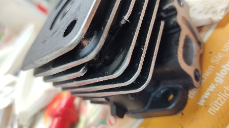

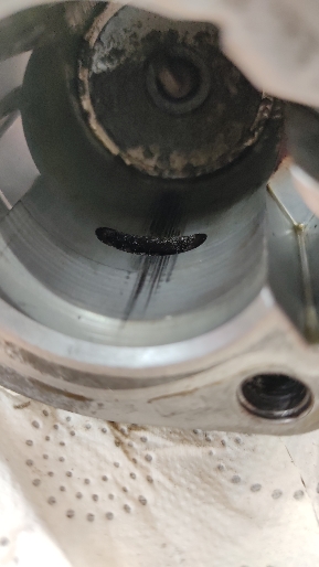

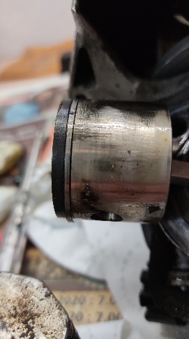

Hallo, eher ein vielleicht "übliches" Zweitakproblem. Ein kleiner McCulloch glänzte mit erst schleichendem Leistungsverlust, dann nahezu schlagartig weiterer Abfall mit anschließender Verweigerung.
Die Demontage ergab die Schadensbilder an Kolben und Zylinder, es handelt sich - wie üblich - um die Ausslasseite. Dazu gesellte sich eine defekte Fußdichtung. Feiner Formring, ähnlich einem O-Ring.
Was lässt sich aus dem Schadensbild ableiten, bzw wie kann einem Wiederholungsfall vorgebeugt werden? Betrieben wurde der kleine Schreihals mit Alkylatsprit und synthetischem Esteröl. So irgend möglich, gab es vor Vollgas eine entsprechende Warmlaufphase. Gemisch 1:40, nach Vorschrift.

Sieht aus, als ob Dreck in den Auslass gekommen ist. Oder zu alter, schlechter Sprit. Hast ein Foto vom Kolbenboden?
Ich würde das alles nur reinigen, mit feinem Schmörgel die Laufbuchse glätten, neu abdichten und weiter orgeln. Diese Motörchen haben ja keine hohe Leistung und sind recht solide.

Die paar Kratzer sollten sich nicht bemerkbar machen.
Das die gar nicht mehr läuft, wird eine andere Urssache haben.
Stulle
Bild[/align]
Beitrag von manicmecanic »
würde ich auch sagen,da hatte ich schon viel tiefere Riefen bei 2Taktern die immer noch erstaunlich gut liefen

Die defekte Fußdichtung ist die Ursache für das nicht mehr Starten, es fehlt an Vorverdichtung. Der Kolbenboden hat eine feine, gleichmäßige Rußschicht. Am Kopf nur teilweise Ölkohle, etwa die Hälfte ist metallisch blank. Mit diesem Öl und Alkylatsprit gibt es nahezu keine Ablagerungen.
Schmutzeintrag über den Auspuff? Müsste aus dem Topfdämpfer stammen, der ist ein Labyrinth, Schmutz von außen kaum vorstellbar.
Die Riefen an Kolben und Zylinder sind mit den Fingernägeln gut zu spüren, man sollte dies bei solch kleinen Dimensionen nicht unterschätzen, Zylinder und Kolbenset werden in jedem Fall ersetzt.

Ich würde das Auslassfenster leicht anfasen, und auch am neuen Kolbenring die Kanten mit einem z.B. Arkansas(sehr feiner harter Abzeihstein) brechen. Dann würd ich mir noch die Klemmerstellen am alten Kolben anschauen, und beim neuen Kolben präventiv da schon mal was wegnehmen. Die McCullochs werden sich für die optimale unrunde Kolbenform nicht viel Mühe gegeben haben.

Die Kühlrippen waren blitzblank, der Lufi quasi normal; nein, es war die defekte Fußdichtung. Die zunehmende Ölsauerei hätte ich beachten sollen, im Laufe der Zeit wurde das Gehäuse immer öliger. Das austretende Kraftstoff-Luft-Ölgemisch zeichnete sich in dieser Weise ab. Auf dem gleichen Wege kam natürlich Umgebungsluft in der umgekehrten Richtung ins Kurbelhaus, das Gemisch magerte ab und in der Folge kam es durch Überhitzung zum Fresser. Man darf solche Symptome, auch wenn sie sich einschleichen, nicht ignorieren. Zum Glück gibt es für den alten Treibsatz, BJ2003, noch alle Teile, jetzt brummt er wieder.
