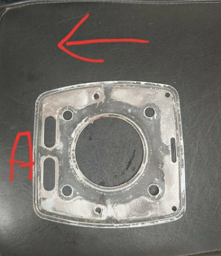

Ist die Kopfdichtung richtig rum drinne? (Die beiden großen Locher vorne am Auslaß)

A =Auslaß <br />Pfeil =Fahrtrichtung
A =Auslaß

Die Kopfdichtung steht über, sie falsch rum drauf ist. Also sie ist richtig rum drauf.

,, Kopfdichtung nicht Original " wichtig ist das die Dichtung so ist wie auf meinem Foto und die großen Löcher vorne,da das Kühlwasser so zwangs geleitet wird.

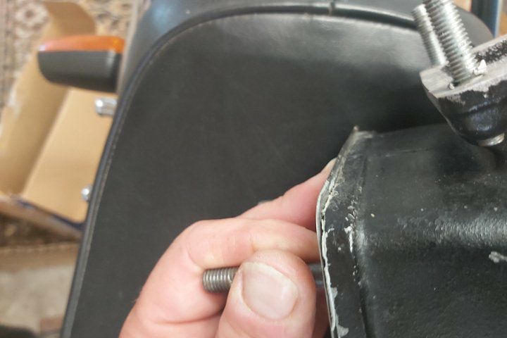

War gerade nochmal in der Werkstatt schauen...wenn die Kopfdichtung am Ansaug überhängt liegt sie falsch herum.... Sie muss ringsum bündig sein.
So liegt sie richtig
Überstand Ansaug
Überstand Ansaug
Liegt falsch herum
Liegt falsch herum
