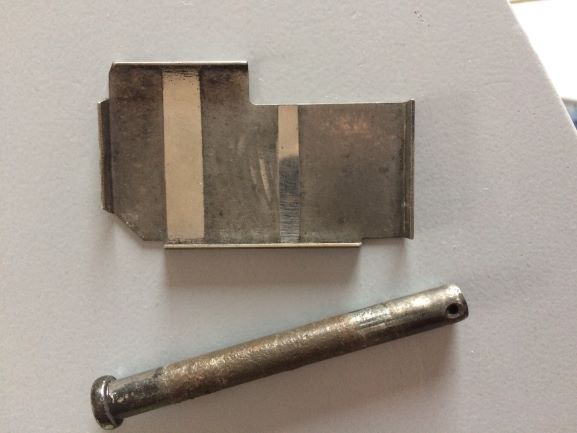

Moin,
beim Zurückschieben bremst der rechte Bremssattel vorn, irgendwie verkeilt sich scheinbar minimal ein Belag / beide Beläge, Maschine lässt sich dann nur schwer rückwärts schieben.
Vorwärts lässt sie sich normal schieben, Bremse bremst auch beim Fahren gut, löst sich gut, Scheibe wird auch nicht heiß beim Fahren.
Wäre einzig eine komplette Überholung zielführend?
Es gab ja wohl verschiedene Varianten (unterschiedliche Bremskolben)...
Welche Funktion hat das Blech auf dem Foto?
Müsste das Blech eine gewisse Vorspannung zwischen Bremssattel und Halter bewirken?
Zweitakt-Gruß aus Ostwestfalen!
-Matthias-

thias hat geschrieben:beim Zurückschieben bremst der rechte Bremssattel vorn, irgendwie verkeilt sich scheinbar minimal ein Belag / beide Beläge, Maschine lässt sich dann nur schwer rückwärts schieben.
Beobachte mal, was passiert, wenn Du das Rad bei aufgebockter Maschine rückwärts drehst. Die Sättel werden dabei ein kleines Stück nach oben klappen. Dieses Spiel ist normal, führt aber dazu, dass die Bremsbeläge ein Stück weiter außen auf der Scheibe laufen. Wenn diese nun einen leichten Grat hat, wird das Rad gebremst. Du kannst die Grate abdrehen, neue Scheiben montieren oder einfach damit leben - es macht das Anfahren am Berg einfacher. :wink:
thias hat geschrieben:Vorwärts lässt sie sich normal schieben, Bremse bremst auch beim Fahren gut, löst sich gut, Scheibe wird auch nicht heiß beim Fahren.
Gut. Kein Handlungsbedarf.
thias hat geschrieben:Wäre einzig eine komplette Überholung zielführend?
Nur, wenn Du auch die Scheiben überholst/austauschst.
thias hat geschrieben:Welche Funktion hat das Blech auf dem Foto?
Das Blech dient einerseits als "Kufe", damit der schwimmend gelagerte Sattel gut gleiten kann. Andererseits würde das Weglassen dieser Bleche (es gibt noch ein viel kleineres bei der anderen Auflage des Sattels) für noch größeres Spiel sorgen, da die Bleche konstruktiv vorgesehen sind.
thias hat geschrieben:Müsste das Blech eine gewisse Vorspannung zwischen Bremssattel und Halter bewirken?
Nein. Bitte nicht dran rumbiegen.
Viele Grüße,
Gunther

Abschlussmeldung:
2 neue Bremskolben inkl. Dichtungen und die RD bremst nun wieder nur, wenn sie soll....
2-Takt-Gruß aus Ostwestfalen
