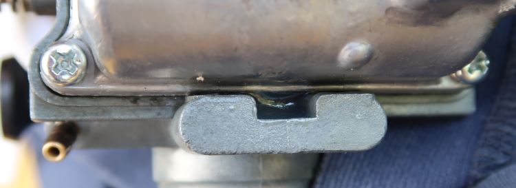

ich habe ich ein Problem mit den Vergasern meiner 1WX. Die sind undicht und schwitzen an den Schwimmerkammerdichtungen vorne auf der Zylinderseite an diesem Erker Benzin aus. Ich hatte die komplett zerlegt, gereinigt und auf 1WW umgebaut. Die Schimmerkammerdichtungen habe schon zweimal gewechselt (Topham) und die Schrauben ordenlich angezogen. Die Dichtflächen waren sauber. Daran kann es nicht liegen.
Ich glaube, die sind an dem markierten Bereich im Bild undicht. Die Kammer und die Dichtung sind an der Stelle gerade und haben diesen Bogen nicht. Wofür ist denn diese Borung außerhalb der Dichtung da?
Bin ratlos. Kennt das jemand? Ich habe einen alten Thread aus 2002 gefunden mit dem gleichen Problem aber ohne Lösung.

Moin Matthias,
hast du mal anderes Dichtungsmaterial was weicher ist versucht. Hatte das Problem an meiner Ypse auch. Die Dichtugnen waren schlichtweg zu hart.
Es kann auch hilfreich sein die Deckel auf ner planen Scheibe auf Schleifpapier abzuziehen.... vielleicht hats irgendwo einen Riss.
Oder ist insgesamt der Schwimmer falsch eingestellt und der Sprit steht zu hoch ?

In dem verlinkten Therad wurde letztendlich eine Lösung gefunden, neue/andere Dichtungen und/oder die Dichtungen erstmal aufquellen lassen.
Ich will dir nicht zu nahe treten, aber auf dem Bild sieht das auch alles vergniesgnaddelt aus. Alles git reinigen, Dichtflächen sauber machen, eine gute Dichtung nehmen, dann sollte das dicht werden. Evtl ist auch wie Carsten schrieb der Deckel verzogen, durch zu festet anknallen der Schrauben. Abziehen auf feinem Schleifpapier. Ich als Pfuscher würde ggf sogar versuchen, die Ecken des Deckels wo die Schrauben sitzen, etwas mehr abzuziehen, so dass zwischen den Schrauben mehr Anpressdruck herrscht.
Moin, hatte ähnliches Problem. Nach der Überholung mit einem Dichtsatz war die Schwimmerkammer von aussen immer feucht, irgendwann hab ich die alte Dichtung wieder eingebaut und dann war es weg. Dabei fiel mir auf das die Neue Dichtung dünner war.

Danke schonmal. Auf dem Bild ist der Vergaser vor der Reinigung zu sehen. Die waren danach im Ultraschallbad und sind jetzt blitzsauber... Die Dichtflächen sind auch sauber und den Schwimmerstand habe ich auch vernünftig eingestellt.
Die Dichtungen sind von Topham bzw. von Yamaha und machten auf mich einen normalen Druck. Dichtungen halt.
Es kommt ja auch nur vorne an der markierten Stelle raus. Ich habe eher diese verschlossene Bohrung im Verdacht, die außerhalb der Dichtung liegt.
Wenn ich die Dinger nochmal aufmachen muss, werde ich die mit irgendwas benzinfestem verkleben.
Matthias
Matthias
Das kann ein Trugschluss sein. Sauber bekommt man die feinen Kanäle nur richtig mit einem Vergaserreiniger. Die Suche hier wird Dir das bestätigen.Auf dem Bild ist der Vergaser vor der Reinigung zu sehen. Die waren danach im Ultraschallbad und sind jetzt blitzsauber
@Uwe: OK, das kannte ich noch nicht. Hatte die Gaser sehr lange im Ultraschallgerät und musste mehrmals die Brühe wechseln. Die sichtbaren Stellen waren danach sauber und die Kanäle durchgängig. Muss reichen, die Düsen sind alle neu.
Ich habe gestern die markierte Stelle mit UHU 2K Epoxi vergossen (vorher mit Aceton gereinigt). Die Dichtungen habe ich nicht nochmal gewechselt. Bis jetzt ist es dicht. Mal sehen, wie lange es hält.
