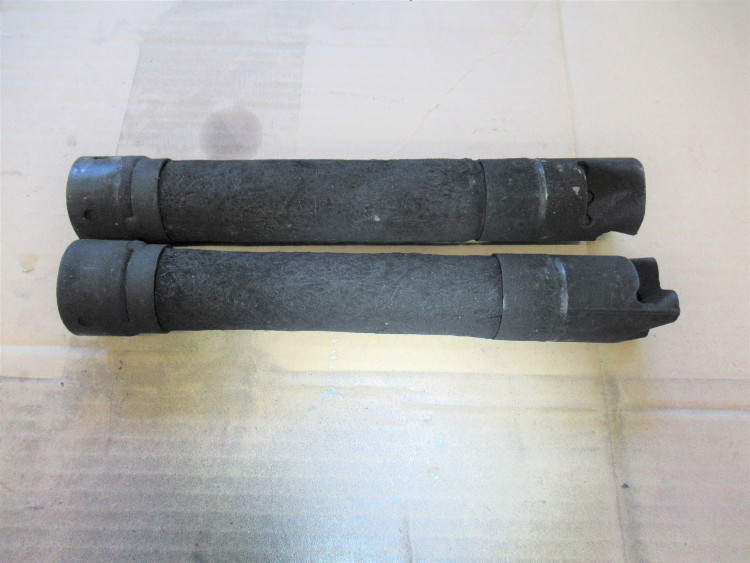

Ich möchte die Auspuffe entrussen und dazu die Schalldämpfer herausnehmen. Dabei komme ich nicht weiter. Nachdem ich die M6 Befestigungsschraube gelöst hatte, wollte ich mit einer Zange und leichten Schlägen den Schalldämpfer herausnehmen. Es rührte sich nichts und bevor ich mehr Gewalt anwenden, möchte ich erstmal klären, es so einfach gehen sollte?
Es sind nicht die Originalen Schalldämpfer, die ich allerdings vom Vorbesitzer mitbekommen habe. Nach genauerer Betrachtung der Lage habe ich jetzt folgendes Problem:
Die originalen Schalldämpfer haben am linken Ende (dort wo das M6-Gewindeloch ist) einen Durchmesser von 38 mm. Die Öffnung am Auspuff hat aber nur einen Durchmesser von 29 mm. Das kann also gar nicht gehen. Die hintere Platte vom Auspuff kann ich aber nicht entfernen, um die Öffnung grösser zu machen, weil dort der Wulst vom Auspuff das verhindern würde, wenn man den hintern Verschluss überhaupt lösen kann.
Kann es sein, dass man die Schalldämpfer nur wechseln kann, wenn man am Auspuff die Schweissnaht löst und später wieder neu verschweisst?

- Original-Schalldämfer
- IMG_20162_K_750.jpg (110.92 KiB) 1445 mal betrachtet

Danke für den Tipp. Was mich wundert, ist, dass beim Original-Schalldämpfer (siehe Foto IMG_20162) ein M6-Gewindeloch ist. Das Gewindeloch ist aber auf dem Foto leider nicht zu erkennen. Daraus hatte ich geschlossen, dass sie den Dämpfer an der Stelle fixiert. Die Schraube ist dafür in der Tat allerdings relativ kurz. Aber irgendwie haben sie den Original-Schalldämpfer ja herausgeholt?
Mache morgen noch ein Foto vom Original-Schalldämpfer, auf dem das Gewindeloch zusehen ist.

So hat es mir der Vorbesitzer (es gibt nur einen Vorbesitzer) erklärt. Habe noch Kontakt zu ihm und erst vor einer Woche mit ihm über den Auspuff gesprochen. Ich schraube ganz in seiner Nähe und er kommt dann mal auf einen Kaffee vorbei. Nach seiner Schilderung seien die Dämpfer von der Werkstatt gewechselt worden, nachdem es zwei Mal Probleme (Kolben und Zylinder gab bei 1.500 Km und dann bei 2.500 Km) gab. Danach war Ruhe bis aktuell 26.500 Km. So habe ich die RD nach sehr langer Standzeit übernommen. Die alten Dämpfer hat man ihm damals ausgehändigt.
Kann es sich um eine Schweizer Besonderheit handeln? Es ist ja eine 1WU und das steht auch auf dem Auspuff. Die Querschnitt-Reduzierung im Krümmer ist ja auch eine Schweizer Besonderheit.
