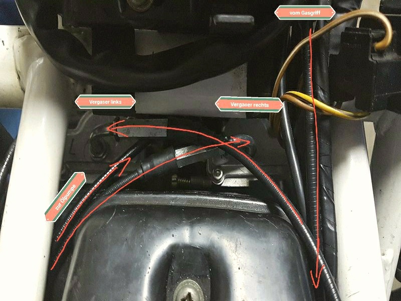

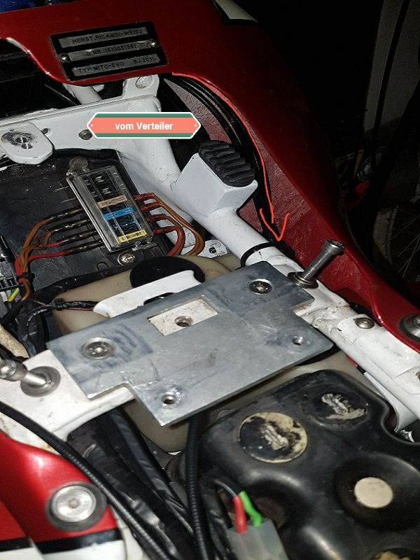

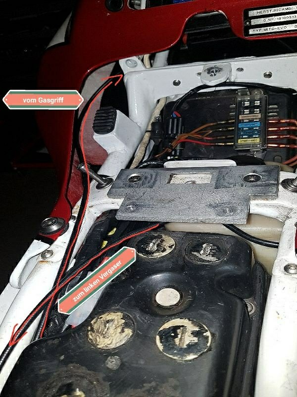

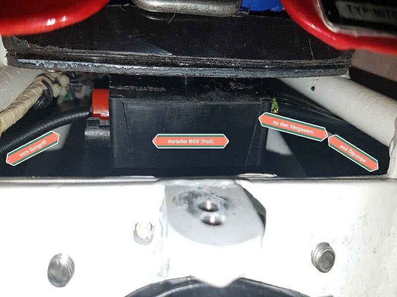

Ich möchte euch hier meinen Gaszugumbau mit dem Suzuki RGV Verteiler vorstellen. Die Hauptgründe für den Umbau waren die Nutzung des integrierten Potentiometers für die lastabhängige Zündkurvengestaltung der Zeeltronic Anlage und die kürzere Übersetzung vom Griff zu den Vergasern. Verbaut habe ich den Verteiler im Heck unter dem (umgebauten Mito-) Höcker. Die Bowdenzüge habe ich alle neu angefertigt, Bowdenzug 24 hat da so ziemlich alles was das Herz begehrt. Ein weiterer Vorteil ist, da die Bowdenzüge zu den Vergasern von hinten kommen, können die Rohrbögen der TMX30 nach schräg hinten gedreht werden, was wiederum etwas Platz zur Querstrebe des Rahmens schafft. Die Zeeltronic lässt sich auch problemlos mit dem Poti abgleichen. So kann man die Zündkurven für die Teillastbereiche etwas zahmer gestalten. Bei ersten Fahrversuchen, die ich wegen Corona jetzt erstmal stoppen musste, machte sich das im Drehzahlbereich zwischen 4000 und 6000 positiv bemerkbar. Zum Schluss noch der bis jetzt einzige Nachteil: Man brauch ein etwas kräftigeres Handgelenk, aufgrund der anderen Übersetzung und der etwas längeren Bowdenzüge, geht das Ganze etwas schwerer.
Ich hoffe mit den Bildern könnt ihr den Umbau nachvollziehen.....

unter Sitz (1)
unter Sitz (1)
unter Sitz (2)
unter Sitz (2)
Vergaser von oben
Vergaser von oben
Verteiler im Heck
Verteiler im Heck

Hi Frank
intereressante Idee
sehe ich das richtig,der Verteiler liegt quer zur Fahrtrichtung unter der Sitzbank ?
Gruß Richard

Beitrag von webster8 »
Servus Frank,
eine sehr coole Sache dieser Verteiler.
Hast Du eventuell auch ein Bild wo das Ding offen ist?
Mich interessiert sehr wie das Poti betätigt wird.

Beitrag von 2Stroker »
@manicmecanic: ja der Verteiler liegt quer.
@webster8: hab leider kein Bild vom offenen Verteiler gemacht. Der Poti sitzt an der Außenseite (im Bild dahinter) und wird von den Bowdenzugscheiben, die mittig alle auf einer Achse gelagert sind, mittels Mitnehmer gedreht.
Die neuen Bowdenzüge sind natürlich alle geschmiert, geht aber trotzdem bissl stramm, aber man kann ja trainieren.... :lol:
