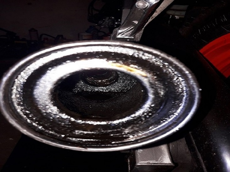

Ich habe grade mal die Flöten gezogen und im Endtopf liegen gefühlt 10ml Öl in flüssiger Form (siehe Bild)

Das man einen Istzustand hat und sich daran gewöhnt, ist ja normal. Ich gewöhne mich erst daran, wenn die Leistung stimmt.....also mehr als Serie. Aber oft hat man weniger als Serie. Da kann schon ein Bauteil dran Schuld sein. Die Dinger sind halt gebraucht und alt. Dazu kann auch eine z.B. schleifende Hinterradbremse oder steife Kette bei 250ccm ein echter Leistungsräuber sein.....oder eine alte,schlechte Lima.
Die Vergaser machen viel aus. Da können auch die Pötte von feucht sein.....

Ein zu fettes Gemisch hält auch die Ölschlotze im Auspuff flüssig. Vielleicht laufen deine Vergaser auch etwas über .....über die Schwimmernadel bzw. falscher Schwimmerstand.
Aber der Hinweis mit dem.....mach erst mal den Pott innen wieder sauber.....ist schon richtig. Brenn aus oder machs mit Chemie.....die Pötte müssen innen sauber und trocken werden....so gut es geht. Dann Ölpume kurz nicht mehr mit Öl versorgen und im Tank 1:40 mischen. Fahren und testen. Motoren mit zu viel Ölanteil laufen nicht sauber.
Dann Vergaser prüfen und die Ölpumpe. Die originale Einstellung der Ölpumpe an der TZR ist ja schon total fett. Drehst du andauernd, läuft die sozusagen immer auf volle Leistung.....durch die drehzahlabhängige Förderung. Hast du dann noch Öl drin, was einen hohen Flammpunkt hat, ist der Pott eh immer leicht feucht. Das Öl verbrennt nicht mehr komplett.
Die Ölpumpen können auch Öl durchlassen, wenn der Motor nicht läuft......durch schwache Federn. Dann läuft das Öl an der Kugel in der Pumpe vorbei.
Ausgelutschte Kolben bzw. Ringe dichten auch nicht mehr gut ab. Folge ist viel blow by und wenig Leistung.

Damit wird aber auch die Fördermenge der Ölpumpe erhöht weil die auch von der Gastellung abhängig ist.Läuft der Motor zu fett, verbrennt das Öl auch nicht richtig.
Wie das mit den unterschiedlichen Markierungen (Fördermenge?) auf der Pumpe ist weiß ich auch nicht.
Natürlich kann das Problem auch woanders liegen.
Lux-RD.
Anfangen solltest Du aber mit den Tipps von Holli denke ich.
Auf jeden Fall mit Gemisch im Tank, dann weisst Du ja genau was da Sache ist.
Die Puffe kriegst Du beim fahren nur mit ordentlich Temperatur sauber, da ist die manuelle
Reinigung schneller durchgeführt. Oder eben 100km mit einer korrekten Ölfahne auf die Autobahn.......
Nico
Nico
