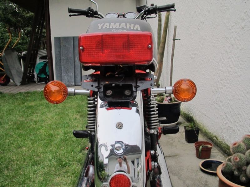

Moin,
das sah ausser in Deutschland und Österreich so aus:
Ich glaube die Blinker sollen mit dem Nummerschild in einer Fluch sein, hier sind sie deutlich weiter "vorn".

Boxer Markus
Beiträge: 2182
Wohnort: 67227 Frankenthal
Beitrag von Boxer Markus »
Jetzt musst du aber auch das kurze US Schutzblech einbauen, erst dann sieht das richtig stimmig aus !
Gruß BoxerMarkus
der023ver
Beiträge: 116
Registriert: Mi 15. Mai 2013, 19:00
Beitrag von der023ver »
Joh,
hast recht, aber das Projekt ruht auch schon über 5 Jahre. :shock:
Sieht noch fertig aus, sollte wohl wie auf dem unteren Bild sein.
