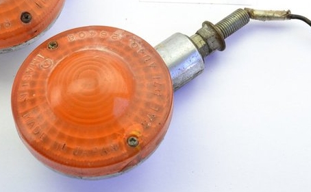

außerdem würde ich gerne wissen wie man die Blinker am Kennzeichenhalter abbekommt
ich vermute das die stifte raus müssen damit man sie Blinker abschrauben kann nur wie? gibt es da einen Trick

die Blinker dreht man komplett raus per Gewinde

Die Blinker sind eingeschraubt - ich denke das Bild des nackten Blinkers erklärt es...
dein Bild ist etwas dunkel - es scheint aber dass man dort die Kontermutter mit nem Schweißpunkt festgesetzt hat. (Die Blinker hatten die Eigenart sich schonmal los zu rappeln)
