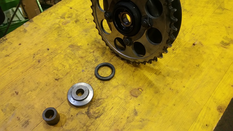

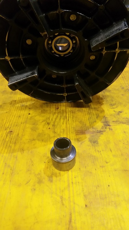

Hey Jungs!
Bin grad am Reifenwechseln für die neue Saison, Reifen mit Felge steht schon vor mir. Radlager hab ich dazu gleich mitgewechselt....
Ich hab mir beim ausbauen leider keine Bilder gemacht, wo die Distanzen im Hinterrad am Kettenradträger hinkommen, hatte das Rad lange vorher ausgebaut....
Könnt ihr mir sagen wo die Teile hinkommen? Ich hab sie mal so hingelegt, wie ich noch glaube zu wissen...
Teilekatalog (Reparaturhandbuch) ist mir nicht ganz schlüssig...
Danke und Grüße Stefan

Vielen Dank!
Jetzt ist das mal geklärt.

Ich kenne das so, dass dieses Distanzstück eine Einsteckhülse für das Lager ist. Somit wäre der kleine Durchmesser zum Kettenrad hin. Allerdings kann mich mein Gedächtnis da täuschen.

Somit ist der zweite Teil dieser Aussage nicht richtig.Matt21 hat geschrieben:Die Hülse auf dem unteren Bild kommt zwischen Felge und Kettenradträger, kleinerer Durchmesser zur Felge hin

Matt21, Du hast geantwortet - stimmt. Aber man sollte keine falsche Antwort geben. In Deinem Fall waren zumindest 50% richtig - allerdings würde ich mich selber sehr zurückhalten, wenn ich mir nicht sicher wäre ob die Antwort richtig ist. Insofern muss ich dem Holli hier beipflichten - lieber einmal nichts schreiben anstatt etwas Falsches.
Ich habe übrigens selbst überlegt, ob ich es schreiben soll. Es ist schon etwas her, dass ich das Hinterrad zerlegt habe. Da ich das aber nicht mehr im Gedächtnis hatte, habe ich es erst einmal nicht beantwortet.
Also - Thema beendet. Die Hülse kommt von innen in das Lager des Ketterads. Außen ist ja unstrittig - innen WDR, dann Staubkappe und ganz außen die Distanzhülse.
Uwe
Uwe
Hallo Uwe,
Aussen kommt aber WDR, Hülse und dann die Staubkappe. Du hattest da jetzt glaub ich auch nen Dreher drin.

Danke Leute erstmal für eure Mithilfe! Die ist mir wichtig, sonst käme ich nicht voran! Auch dir Matt21...
Ich glaube, dass ich hier eher einen Fehler beim Katalog finde.....auch die Logik sagt Dichtring Staubkappe und dann Distanzbüchse
Die Distanz innen ist abgehakt.
