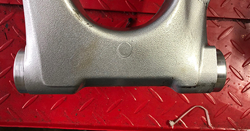

Die Schwinge wurde an der Aufnahme auf beiden Seiten um 14,25 mm abgefräst, der "Kragen" freigefräst bis an den Schwingenkörper, damit die Deckel wieder passen und die Lagersitze etwas tiefer gefräst.
Die Deckel mussten dann noch 0,8 mm abgedreht werden und es sind NKS24 Lager verbaut.

- Schwinge vor den Fräsarabeiten
- DE485875-355C-4786-9ABC-29BEFC53AF01.jpg (95.04 KiB) 2165 mal betrachtet
- Schwinge nach Fräsarbeiten
- IMG_3387.jpg (156.18 KiB) 2165 mal betrachtet

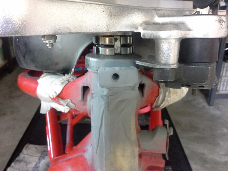

Das hilft den SZR Umbauern auf jeden Fall @Carsten
Für das Lenkerschloss musste ich beim RGV Umbau ein neues 10ner Loch ins Gabeljoch bohren. Dann klappt das auch. Man muss halt da sehr genau bohren.
