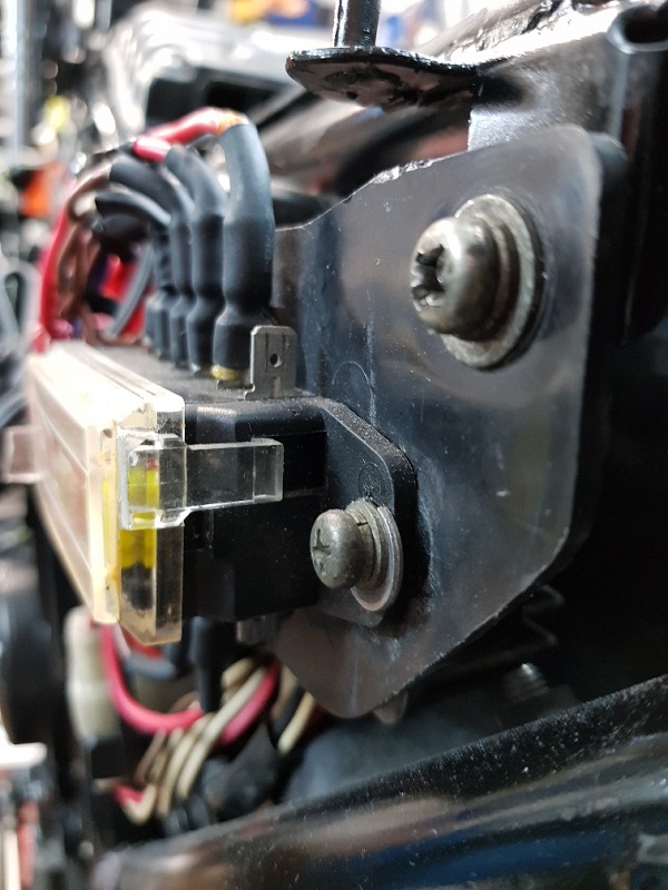

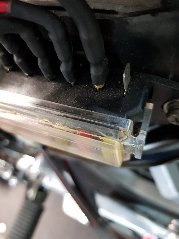

Hallo Franx,
anbei eine Lösung wie ich es gemacht habe.
Dabei habe ich den Deckel getrennt und in der höhe gekürzt und wieder mit Sekundenkleber zusammengefügt.
So passt er unter den Seitendeckel und passt Top.
Gruß Dirk
Gruß Dirk
