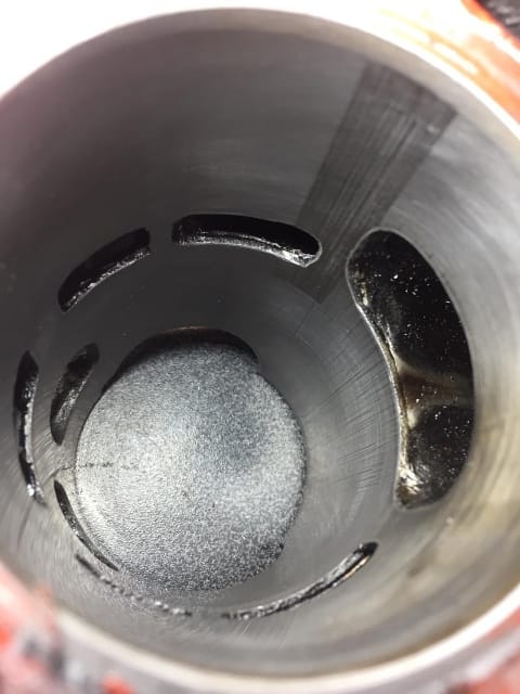

Hallo RD-Freunde,
nach der Demontage des Zylinderkopfes wegen undichter Kopfdichtung (mein Fehler! Mit Dirko abgedichtet!) zeigte sich folgendes Bild im Zylinder. Motor war frisch überholt mit erstem Übermaß. Ein ca. 2cm breiter Streifen von Klemmspuren im rechten Zylinder, das gleiche am linken Zylinder an der gleichen Stelle, dort aber nur ca.5mm breit, sonst sieht alles top aus. Wurde gerade mal ca.300km gefahren.
Motor 31k (85er) mit Ölpumpe, Originalvergaser, JL und Original innerhalb der 300km(TÜV-Fahrt).
Ich werde jetzt noch die Zylinder ziehen, dann weiß ich vielleicht mehr. Aber evtl hat ja jemand eine Vermutung!
Danke und Gruß, Werner

Lass alles so ,das ist ein fast normales Bild. Sehe ich immer wieder. Wenn du den Kopf 15000km später gezogen hättest, wäre davon nichts mehr da. Die heutigen Kolben dehnen sich eventuell durch ihre andere Zusammensetzung der Materialien anders als früher. Jeder Kolbenhersteller nimmt seine eigene Mixtur.
And der Stelle hat der Zylinder das größte Hitzenest. Da ist kaum Kühlung durch die da nur hauchdünne Laufbuchse ohne Material dahinter.
Man kann dem vorbeugen,wenn man es vorher ahnt, das man den den beiden Stellen li und re neben dem Auslass, das Zylindermaterial zurück feilt.
Deine Kanalkanten sehen auch scharf aus. Sind die etwa nicht angefast?
Auch der Auslass hat keine Fase ?
Also cool bleiben, den Motor kühl fahren mit RGV Thermostat und Kühler. Und große Hitze erstmal vermeiden. Wenn du möchtest nimm feines Schleifpapier und hol da etwas weg.
Holli

Danke schon mal,
mit den Fasen kannst Du recht haben Holli, ich habe nichts mehr nachgearbeitet nach dem Hohnen, hab’s bemerkt und dachte das ist ausreichend bzw würde von der Werkstatt gemacht, (werde ich nacharbeiten).
Wegen dem Kolbenspiel, naja da hab ich mich auf die Erfahrung des Instandsetzers verlassen(Yamaha Völk in Rammingen, Hubert vom Ammersee lässt dort meines Wissens auch Schleifen).
Und ja,grösserer Kühler ist dran und in Zukunft auch mit RGV Therm. ,die 300km bin ich noch mit dem normalen gefahren.
Was besagt die 0,5% Regel?
Wenn ich die Zylinder demontiert habe mache ich noch mal ein Foto bzw werde berichten, wenn nicht weiter schlimm, gehe ich mit Schmirgelleinen drüber und baue es so wieder zusammen, aber diesmal die Kopfdichtung mit der Dupli-Methode von Holli!
Zu meiner Verteidigung was den Kopf betrifft muss ich allerdings sagen , daß die Instansetzung bereits 2009 erfolgt ist und das Mopped erst jetzt nach 10 Jahren aktiviert wurde. Damals war mir das mit der Abdichtung am Kopf noch nicht bekannt, ich denke die Erkenntnis mit Dupli ist jünger, glaube ich, aber egal was soll’s..

die 0,5%-Regel besagt, dass der Kolbenringstoß mindestens 0,5%, höchstens jedoch 0,8% der Bohrung betragen muss.
Die Kanalfenster muss man eigentlich nicht anfaßen oder gar mit einem Radius versehen. Das kostet nur Leistung.
Man sollte gerade minimal die Kanten brechen.
Funktioniert einwandfrei, vorsichtig einfahren ist jedoch obligatorisch.
Grüße,
Bernd
Grüße,
Bernd

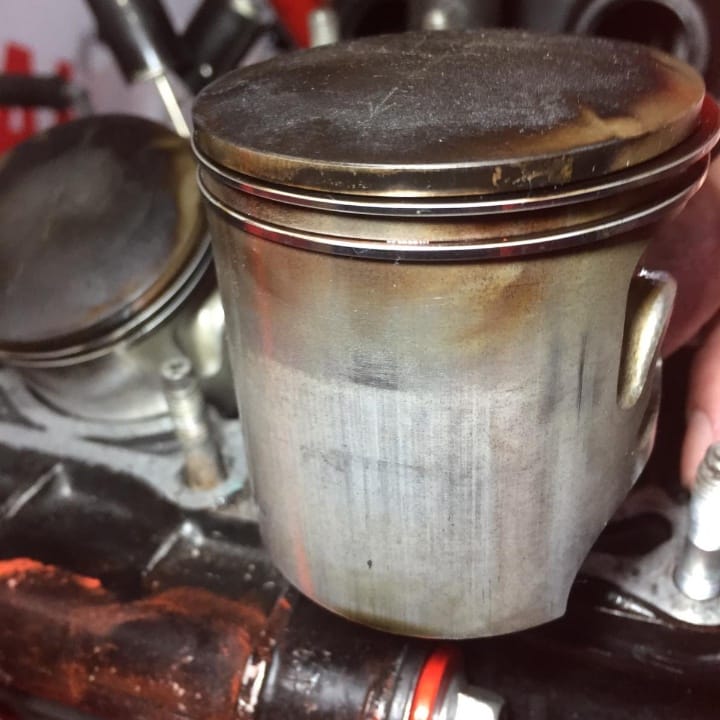

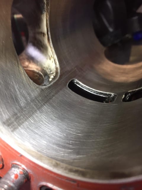

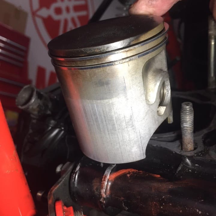

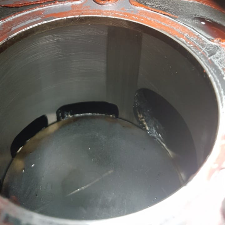

Hab jetzt die Bilder im demontieren Zustand, die Kolben sehen eigentlich ziemlich gut aus, scheint also nix dramatisches zu sein. An der Stelle wo es am rechten Zylinder gerieben hat, ist aber am Überströmer eine schärfere Kante zu spüren als am Rest, vermutlich war das die Ursache.

Nach jedem Bohren der Zylinder ist es ein MUSS die Kanalkanten zu brechen bzw. zu entgraten..... wegen den Ringen. Gerade bei hoch drehenden Motoren. Macht eigentlich jeder Hersteller. Eine Rundung ist überall da, auch im Neuzustand.
Zumal du dich widersprichst.....kostet Leistung ....also beschädigte Ringe kosten keine Leistung?
Auch sagst du nein zum Fasen und dann nur minimal?
Fasen @Werner kannst du selbst. Entweder mit Sichelfeilen oder mit einem schmalen Drehmel und Fräser, womit du gut in die Zylinder kommst . Gut geeigent für Ungeübte sind solche Schleifstifte mit Sandstein. Da richtet man, wenn der Fräser mal laufen bzw. fest geht, keinen Schaden an.
Hast du eigentlich die kompletten Zylinder schon gezogen? Ich frage mich, ob im Einlass am Steg auch Spuren von eng sind. Komischerweise gabs früher mit den originalen Yamaha Kolben solche Schadensbilder eher nie.
https://www.ebay.de/itm/10-Tlg-Schleifs ... 0005.m1851
Holli
