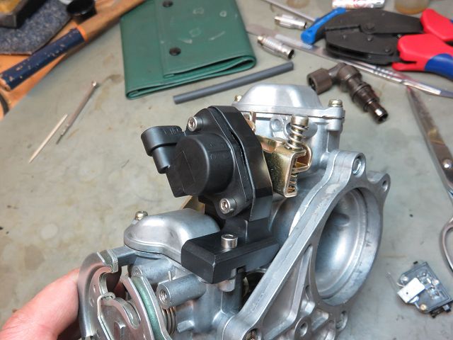

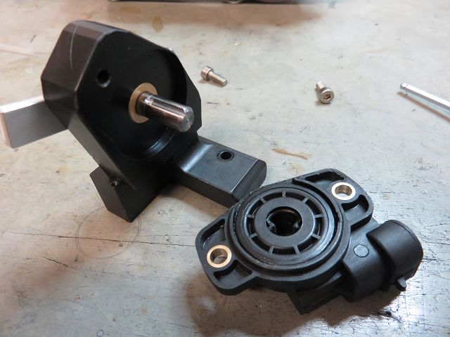

ich vermute das Teil kennst du schon.
http://www.smu-engineering.com/de/arbeiten/40-tps
Hab für die 500er mal ein TPS gebaut, du brauchst aber ein TPS das in den Gaszug integriert wie ich verstehe.
Michael
Michael
- k-IMG_2928.JPG (53 KiB) 2246 mal betrachtet
- k-IMG_2933.JPG (52.75 KiB) 2246 mal betrachtet
- k-IMG_2931.JPG (46.57 KiB) 2246 mal betrachtet
Hallo Michael,
danke für die Fotos. Die Solenoids kommen aus einem Keihin PWK 38 Airstriker.
Die dort installierte TP-Einheit ist deiner sehr ähnlich. Sieht übrigends sehr gut aus.
Leider lässt sich das auf meine Vergaser nicht übertragen. Sonst hätte ich das umgefummelt.
Diese spezielle Schnecke kannte ich noch nicht, sehrwohl aber die Vetriebsfirma. Danke für den Link. Der Preis ist Ok, da muss man sich ja überlegen, ob man sich die Arbeit selbst macht.
Die Ventileinheit zu bauen und befestigen wird noch ein ganzes Stück Arbeit geben.
