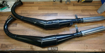

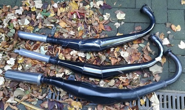

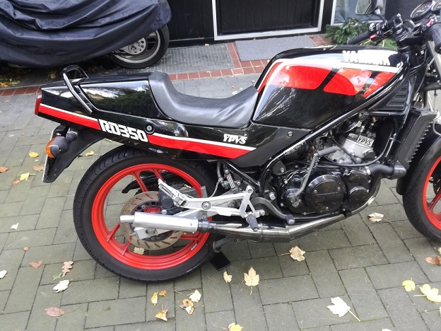

Nachdem mein letztes Post zu dem Thema "Zugeschnürtes Hochgdrehen" mit dem 400 ccm Motor schon zwei Jahre her ist wollte ich mal ein Update geben.
Es lag nicht an der bedüsung oder Konstruktiv den anderen Kolben etc. sondern war ganz banal der Auspuff. Motor/Zylinder waren zwar neu, aber die RD hat 30 000 Km gelaufen und der Auspuff ist scheinbar noch nie ausgebrannt worden. Herausgefunden habe ich das durch Verbau einer Tunningauspuffanlage. Seitdem dreht die RD locker bis über 9500 U/min und ist nicht wierder zu erkennen
- Vergleich zur Originalen

- Verbaut
- 4.jpg (151.45 KiB) 4048 mal betrachtet
- "W. Juchem", ist der bekannt?
- 2.png (111.43 KiB) 4048 mal betrachtet

Höher drehen wird sie jetzt ( Micron denke ich), aber Leistung bringt der Auspuff nicht.
Die originale 1ww Anlage dreht typischerweise nur bis 9500....und macht dann zu. Es gibt da aber auch "Ausreisser" die echt höher drehen. Aber keine Ahnung, was die Japaner da gemacht haben. Denn das sind auch originale, unbearbeitete Anlagen.
Holli
Holli

W. Juchem war, soweit ich weis, ein fähiger Tuner aus den Niederlanden. Historisch korrekt wär die Anlage (Dämpfer) damit schonmal.
Das eine originale 1ww Anlage nicht sehr Drehzahl gierig ist kann ich bestätigen, bei meiner war ab 9000 deutlich weniger Leistung.
Die Serien Zündung nimmt sowieso bei 9000 den Zündwinkel zurück, damit gibt es zwar noch ein paar Umdrehungen Extra, viel Kraft kommt da aber nicht mehr.
Florian
p.s. sind die so laut wie es aussieht?
