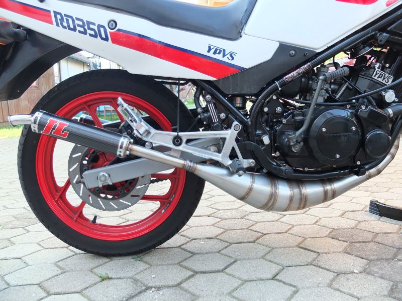

Abend zusammen,

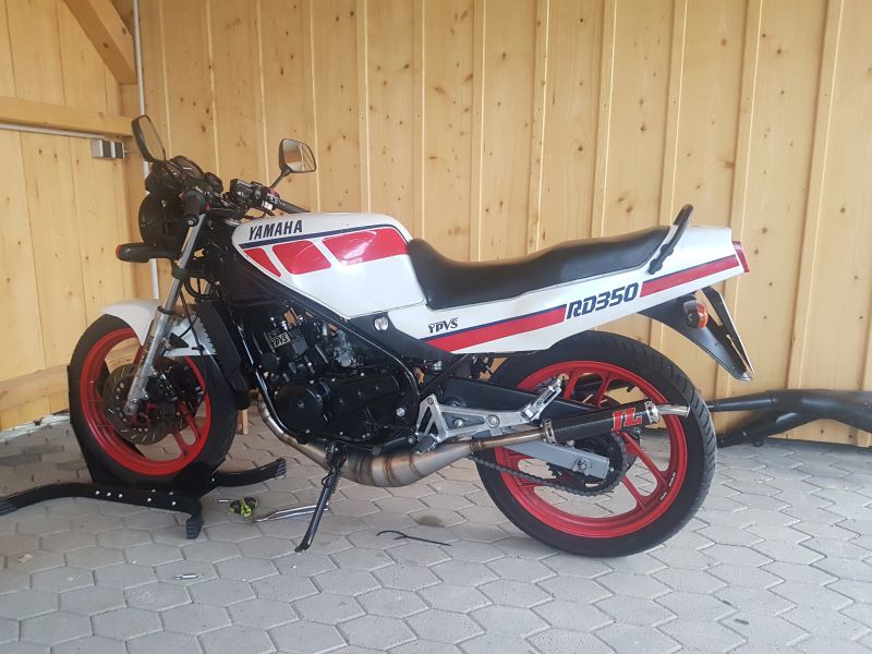

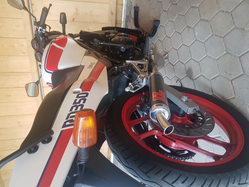

gestern habe ich meine neu JL montierenb wollen. Habe sie letzten monat persönlich beim Jim Lomas in CZ gekauft. Leider passt sie überhaupt nicht. Stößt unten an und hinten bin ich noch weit entfernt um die Schraube an den Fußrasten zu befestigen. Was würdet ihr machen? Versuchen sie selber irgendwie passend zu machen odr würdet ihr reklamieren?

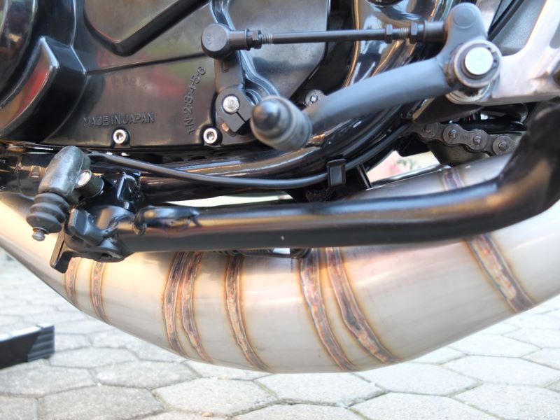

Pass an Daniel. So viel ist es doch nicht. Hinten genügt eine Feile für ovale Löcher . Unten musst du eindengeln....mit Edding unter der RD anzeichnen am Hauptständer. Hinten passt kaum eine JL ohne Feile. Man kann aber auch etwas am Halter biegen.

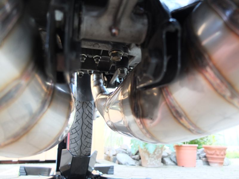

Hallo Zusammen,
habe es einigermaßen hin bekommen. Danke Holli. Der rechte sitzt noch etwas stramm. Aber ich glaub das passt schon. Die Dellen hatte der Auspuff schon vom Jim. Ich muss nur noch den Bereich wo die Feder für den Hauptständer sitzt etwas nacharbeiten.
Dann Dirko an die Flanschdichtung und in den doppelwandigen Flansch, schön trocknen lassen und dann müsste das passen, oder.
Gruß Daniel

Wieviel musstest du denn beim Hauptständer nacharbeiten? Da hat es bei mir ordentlich gezwickt - sieht natürlich jetzt nicht so hübsch aus :(
Grüße, Martin

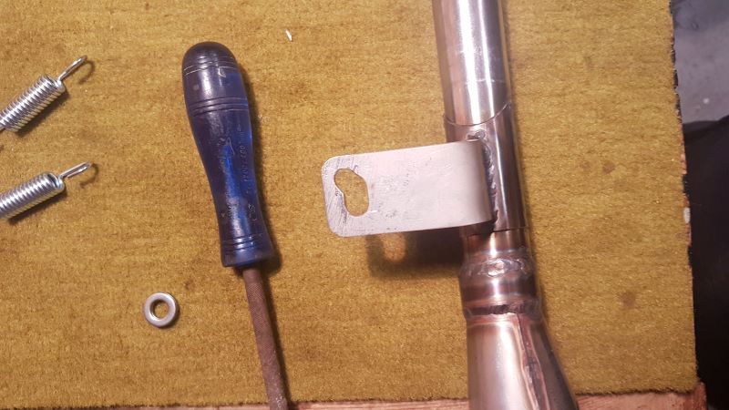

Sieht man doch nicht. Die originalen Anlagen sind auch nicht überall rund die JL ist schön dick. Die Dellen sind bei jeder RD anders. Wichtig ist es am Seitenständer. Da sollte man nicht eindellen und lieber den Stift am Seitenständer,der die Federn hält, versetzen. Absägen und an anderer Stelle wieder anschweissen. Dann neu lackieren und alles ist top.
Holli
