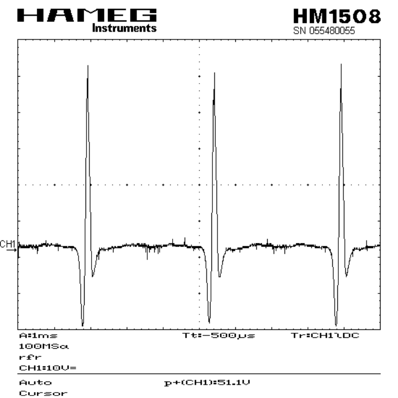

Gestern war ich bei Dirk (RD350LC) um einmal das Pickup-Signal zu messen. Er hatte in der Vergangenheit den Verdacht, dass der Grund für seine kurzen Zündaussetzer eventuell der Pickup in Verbindung mir der Ignitech sein könne.
Zwei Motorräder beide mit der gleichen Ignitech-Zündung. Eins davon mit Original-Zündung und Original-Pickup. Bei dem Anderen wurde der Pickup durch den von Ignitech vertriebenen ersetzt.
Abstand des Pickups vom Polrad: 0,9 mm.
Hier jetzt die Kurven beider Motorräder jeweils im Leerlauf und annähernd Vollgas gemessen.
Ergebnis: der Ignitech-Pickup liefert eine mehr als doppelt so hohe Spannung wie der Original-Pickup.

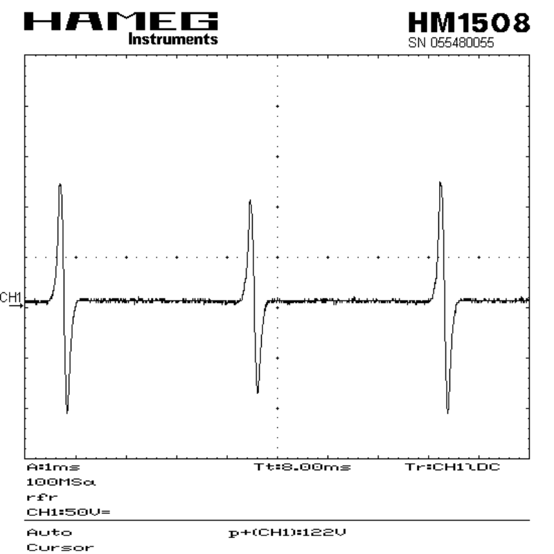

Ignitech-Pickup mit Vollgas:<br />Drehzahl ca. 8100 U/min., Spitzenwert 122 Volt

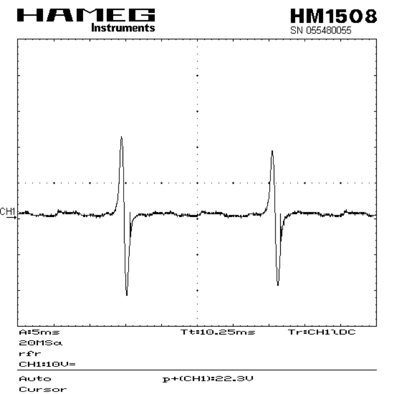

Ignitech-Pickup mit Leerlauf:<br />Drehzahl ca. 1350 U/min., Spitzenwert 22,3 Volt
Original-Pickup mit Vollgas:<br />Drehzahl ca. 8500 U/min., Spitzenwert 51,1 Volt

Du kannst aber auf den Screenshots des Oszilloskops schon sehr gut sehen, dass ich richtig abgelesen habe. In den Bildern ganz unten steht auch jeweils der positive Wert der Spitzenspannung "p+(Ch1)" und da steht nun einmal 51,1 Volt. Das ist auch auf dem Diagramm gut abzulesen.

Das Bild beim originalen Pickup sieht für mich nicht sauber aus, der starke Spannungsabfall vor der Signalspitze besonders im hohen Drehzahlbereich stört mich, auch nach dem Signal gibt es noch mal einen kleinen Spannunsabfall. Das sieht beim Ignitec Pickup viel besser aus.
Gruß Heinz

Muss nach nochmaligem Anschauen Heinz beipflichten. Der Signalverlauf beim originalen Pickup gefällt mir auch nicht. Der geht zuerst ins negative, dann ins positive und dann wieder ins negative. Da wird's schwierig mit der Auswertung der Flanken.
Dann sollten hier die Anschlüsse der Spule vertauscht sein.

Ich hatte mit meinem Post aber eigentlich den seltsamen Signalverlauf beim originalen Pickup gemeint. Der Verlauf kommt mir komisch vor. Ich kenne von meinen Messungen den Verlauf den du beim Igni Pickup gemessen hast.
