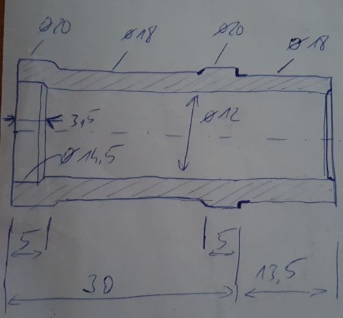

Bei der TDR250 ist die Schaltwelle auch in der Ritzelabdeckung gelagert. Ich wollte mit da auch schon ein Lager reinbasteln. Beim Aufbohren hab ich eine eingegossene Teflonbuchse gefunden. Die war zwar ausgeschlagen aber die Idee fand ich nicht so schlecht. Ich hab mir dann aus einem Teflonstab eine lange Hülse gefertigt, die die Schaltwelle abdeckt und in de Ritzelabdeckung als Lagerung steckt. Auf der Innenseite ist die Bohrung etwas größer. Da sitzen 2 O-Ringe. Auf der Außenseite sitzt an der Fase ein dünner und ein dickerer O-Ring, welche von dem Schalthebelteil rangedrückt werden. Die Hülse recht dünn gehalten, damit die Kette nicht ständig draufschlägt. Gut gefettet fahr ich das so seit 5 Jahren.
Die Ansicht ist von vorn auf's Moped gerichtet.
- Schaltwellenhülse.jpg (27.39 KiB) 2630 mal betrachtet
