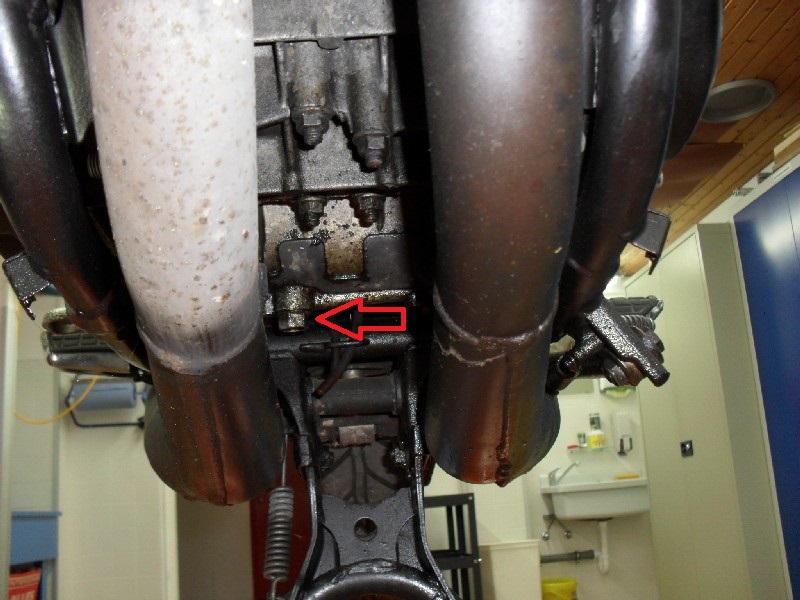

Ich möchte nach dem Getriebeöl schauen. Wo, mit welcher Schraube lasse ich das Öl ab. Ich sehe zwei Schauben unten am Motor zwischen den Auspüffen.
Welches Getriebeöl soll ich verwenden?

links auf dem Foto mittig die 17ner....die musst du nehmen. Liegt genau zwischen den Pötten, die du dafür nicht abmachen musst. Geh mit einer leicht verlängerten 17ner Nuss dran.
Yamaha schreibt 30er Getriebeöl vor. Es gibt sehr gute Erfahrungen mit Motul Transoil bzw. Transoil Expert 10W-40. Das ist auf jeden Fall ein reines Getriebeöl.

Am Pfeil ist die Ablassschraube

Die Ablassschraube habe ich auch gefunden, nachdem ich mich druntergelegt habe. Die anderen Zwei sind zur Vibrationsdämpfung, denke ich.
