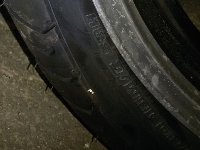

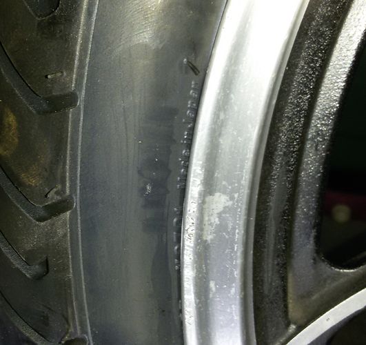

Ich habe bei meiner RD einen Neuen Reifen aufziehen lassen.
Heute habe ich das Hinterrad montiert und festgestellt das es (oder bessergesagt nur der Reifen) seitlich um mindestens 1-2 cm schlägt.
Nach genauerer Nachsicht habe ich festgestellt das der Reifen an einer Stelle zu tief in der Felge sitzt (siehe Fotos)!
Nun frage ich mich ist der Reifen Ausschuß oder nur schlecht montiert?
Oder richtet sich das bei einer vorsichtigen Fahrt vielleicht von selbst eventuell bei veringerten Luftdruck?
Oder sollte man das Rad wider ausbauen und etlichemale ordentlich prellen?
Oder muss ich es umbedingt zum Reifenhändler bringen?

Ich hatte das an meiner 750er XTZ.
Weil ich nur sehr wenig fahre ist mir das nicht gleich aufgefallen,
aber bei 80km/h hat sich das als an- und abschwellendes, hochfrequentes
Zittern geäußert. Darunter und darüber interessanterweise keine
Auffälligkeiten.
Das Zittern so ca im 2-3 Sekundenintervall.
Erst nach längerem Suchen ist mir die nicht saubere Montage des Vorder-
Reifens aufgefallen.
Ich hab die Luft mehrmals komplett ausgelassen, bin mit Flutschi zwischen
Flanke und Felge rein und hab ordentlich Druck draufgegeben - der
Reifen wollte einfach nicht ordentlich sitzen....
Eventuell auch weil die XTZ einen Schlauch hat?
Lösung war einmal runter mit dem Reifen und wieder neu draufmontiert,
hat ein Trinkgeld gekostet und alles war gut.
Da war ich aber bei meinem Reifenhändler meines Vertrauens,
zum Profi der das verzapft hat geh ich nicht mehr hin ....
Grüße, w.

Welcher Schuster hat den denn montiert? Hinfahren und ordentlich aufstumpen, also den Schuster, nicht den Reifen. Dann Luft rauslassen, etwas Montagepaste an der Stelle zwischen Reifen und Felge schmieren und aufpumpen bis der Reifen richtig sitzt.
Letztes mal hat ein anderer Reifenfachmann die Laufrichtung nicht beachtet, obwohl ich vorher einen grossen schwarzen Pfeil auf die Bremsscheibe gemalt habe!
Beim Auto hat es mit der Laufrichtung auch schon mal nicht geklappt!
Eigentlich ist es ja nicht so schlimm, aber es nervt halt wenn man gerade wichtigere Sachen zu erledigen hat!
Am besten bei der Abholung genau kontrollieren !

Allerdings eine echt schlampige arbeit...da war wohl einer an dem tag sehr unlustig...ich würde reklamieren weil so durchaus die wuchtung nicht stimmen kann wenn man die pelle richtig montiert
Wenn du es selbst tun willst dann laß die luft ab,drück den reifen von der felge und gib ihm montagepaste und dann volle kann druck drauf

das gehört ja schon fast Ins Horrorkabinet !!
Auf jeden Fall Reklamieren denn das ist Pfusch hoch 3.
Es ist schon Frech für so eine Arbeit überhaupt Geld zu Verlangen.

Ist ja eigentlich nicht zu überhören beim ersten aufpumpen ob es "plop" "plop" macht oder nur "plop"...
Selber könntest du probieren mit dem Druck etwas hoch zu gehen. Flutschen meist so bei 3 bar in Position.
Weiß aber nicht ob der Reifen das noch gerne tut wenn die Montagepaste eingetrocknet ist.
Saubere Lösung wär an der Stelle abdrücken, Paste rein und wieder aufpumpen bis es ploppt.

Egal: Zurück zum Monteur, der soll ihn anständig montieren, und neu wuchten. Nochwas: Reifenhersteller schreiben sehr oft einen maximalen Montagedruck vor, weil das Gewebe im Reifen sonst reissen kann. Es gibt ja Barbaren, die da auch mal 7bar und mehr reinpumpen...
Hans
Hans
