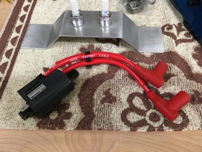

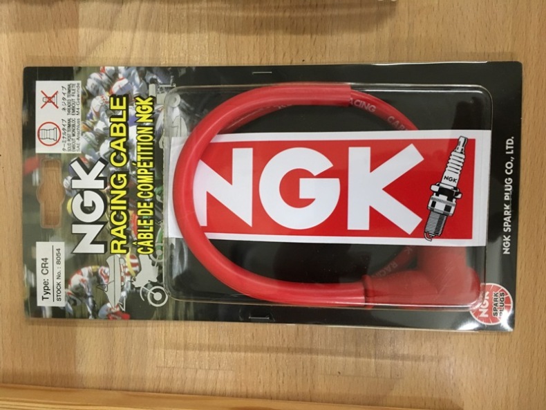

Ich hab mir schon vor längerem vorbeugend 2 neue Zündkabel bei Louis
geholt, sind die CR4 von NGK (weiches Silikon, perfekt sitzender Stecker)
Weil meine Kabel schon 30 Jahre alt und ziemlich hart waren war diese
Investition sicher gerechtfertigt.
Und die Hochspannungsübergänge von der Spule zum Kabel haben auch eine
Sichtprüfung erhalten (waren bei mir blitzblank...)
Hier noch ein paar Bildchen (ev. nicht jedes perfekt zum Thema passend
Grüße, W.
