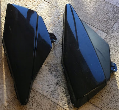

An meiner BansheeRD (umgebaute RD350LC) sind die Seitendeckel komplett in schwarz lackiert. Dadurch geht die schlanke Optik verloren. Besser ist es, wenn der unteren Teile mattschwarz ist. Ich habe es mal mit Car Wrap Folie versucht und das Ergebnis kann sich sehen lassen.
Die Folie kann gut um die Ecken gedehnt werden, sie kann wieder abgezogen und korrigiert werden und sie lässt sich auf der Oberfläche hin und her verschieben, bevor man sie andrückt. Die Folie hat Microporen so, dass sich Luftblasen ausdrücken lassen.
Seitendeckel RD350LC
