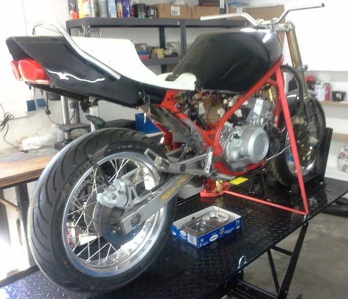

Hallo,ich habs gemacht!
Hier ein Bild von meiner RD: Bild
Peter Bild

Sehr schön ...
Ohh ja.....sehr schöne Elsie :D .

Moin
sehr schön...
