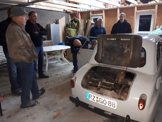

Letztes Wochenende im hohen Norden.
2016 hat er dann eine Tour bis nach Nowosibirsk damit unternommen!
Wat war dat schön

Das was der baut ist echt genial, auch wenn er selbst sagen wir mal etwas strange ist.
Die 88 steht nicht zufällig auf dem Nummernschild ;-)

Der Typ ist recht schmerzbefreit. Geht nicht gibt es bei ihm überhaupt nicht. Ich denke allerdings, dass er in Zukunft wohl weniger in der Werkstatt steht, denn er hat vor kurzem das erste mal geheiratet. :-)

Ja, hat mich aber nicht gehindert mir alle seine Projekte anzuschauen. Handwerklich hat der echt was drauf. Das erste Projekt was ich von ihm gesehen habe war der Gogo mit Flugzeug Sternmotor :D
Beiträge: 8428
Der Goggo hier hat einen FZR 1000 Motor mit 145 PS. Daran angeflanscht ist ein Golf 2 Getriebe und Differential um einen Rückwärtsgang zu bekommen und den Antrieb auf beide Hinterräder zu übertragen.
Allerdings ist das Teil zur Erlangung einer Betriebserlaubnis und Zulassung auf 34 PS gedrosselt.
Handwerklich toll gemacht.

Der Goggo mit Sternmotor hat er als erstes Projekt gebaut. Schon vor Jahren.
Danach dann das Motorrad glaube ich und dann diesen Goggo hier

Ich habe das ding schon lange bestaunt...kannte aber nur die version mit eigenbau differential und rückwärtsgang per emotor?
also hat er das teil echt durch den tüv bekommen...naja...aber der sleeperschock ist ja nun weg mit den schlaffen 34 PS ;-)

Wir haben einen Goggo. Auch mit 34PS ist das schon interessant zu fahren :D
Das Fahrwerk und Gewicht sind durchaus übersichtlich.
Ich denke wenn man sich traut sind mit den 34PS so 170 drin.
Ich möchte das nicht ausprobieren

Es gibt in der Szene ein Coupe mit RD-Zylindern, hat auch was um die 30-40PS,
wenn man mal "erfahren" hat was alleine schon die Motoraufrüstung auf 300ccm (15PS) schon ausmacht ....
Der Goggo fährt mit der gedrosselten Version laut seiner Aussage so 130/140 km/h.
Es wird übrigens der Original-Yamaha-Drehzahlmesser und die Temperaturanzeige verwendet. Angebracht links unter dem Armaturenbrett.
Und der Sound ist auch ganz nett :D
