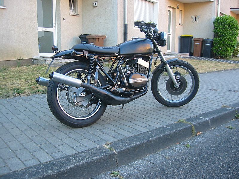

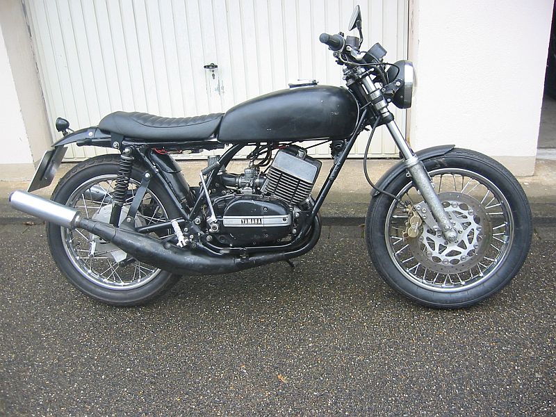

bevor ich in der Technikabteilung Fragen stelle, möchte ich meinen Umbau u. mich kurz vorstellen. Ich bin ein Mitfünfziger der sich nach langer Abstinenz wieder einen 2-Takter zugelegt hat. Es ist eine 73er RD350 geworden die ich etwas umgebaut habe. Den TÜV Segen habe ich vor 3 Wochen bekommen inkl. aller Eintragungen (Auspuff,Fussratenanlage,Luftfilter,Lenker ,Konis)
Im Moment ist die Optik noch nicht endgültig (Lack,Schutzbleche usw.) Ich will sie erstmal testen und sehen was noch verändert werden muss.

Ja willkommen.
Die Tröten passen gar nicht schlecht.
G

Herzlich Willkommen,
Gefällt mir wirklich gut dein Umbau
Mal ne nette Variante zum möglichst Original..

Ansonsten interessantes Bike. Optisch sind mir die Pötte etwas "lang"....aber so hat das auch was 8) .
War auch mein erster Gedanke ... aber jeder hat ja seinen eigenen Geschmack

Sehr unspektakulär. Der Prüfer hat sich Anlage angeshen und die Kennzeichnung am Endschalldämpfer notiert. Dann gefragt ob ich sie modifiziert habe. Ich habe ihn gesagt, das ich die Krümmerflansche der original Krümmer und neue Halter angeschweißt habe. Danach musste ich sie anmachen und ein paar mal Gas geben. Sie war ihm leise genug und er verzichtete auf eine Geräuschmessung.Das wars.
Zu lang finde ich sie eigentlich auch. Für die Abnahme wollte ich sie noch nicht kürzen. Ich überlege die Endschalldämpfer ca. 10cm näher an der Resobirne anzusetzen. Weiß nur nicht wie sich das auf die Leistungentfaltung auswirkt.
Auch habe ich der kleinen ein Bremsupdate verpasst. Die Bremsanlage einer Cagiva Mito mit der 320 Scheibe einer FZR 1000. Das wollte ich dem TÜV Leuten erst beim nächsten mal zumuten ;-) 'ist nun eine echte 2-Fingerbremse.

Solange der Durchmesser vom letzten Konus bleibt ist es egal wie lang das Röhrchen danach ist. Es darf nur nicht mehr kleiner werden.

Früher hieß es das dass Endrohr nicht zu kurz sein darf, das ist aber überholt.
Entscheidend ist der Durchmesser vom letzten Konus. Deshalb funktionieren GP Anlagen mit unterschiedlich langen Rohren auch einwandfrei

Die 1WW Pötte sind ja mittlerweile im Gebrauchtpreis mit Gold aufzuwiegen. Ich hätte die so gelassen, verkauft und dann nach einer guten Sportanlage gesucht. Für die 400er gibt es ja eine prima Anlage,optisch schön und passend. Wie das jetzt für die 350er ist....keine Ahnung. Aber die 1WW Pötte lassen sich bestimmt schwierig kürzen bzw. gut gemacht nur mit großem Aufwand.
