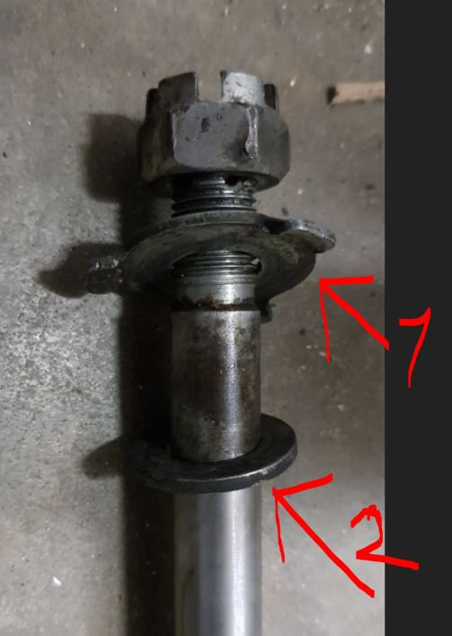

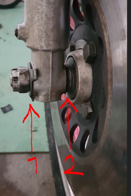

ich habe ein kleines Problem beim Zusammenbau meiner Vorderrad Achse.
Ich bin mir nicht sicher wo welche Scheibe hinkommt. Habs leider nicht fotografiert und in der Part List ist das auch nicht ganz klar. Bzw. ich habe eine Scheibe mehr als dort abgebildet ist.
Die Anordnung habe ich jetzt folgendermaßen (Siehe Bild):
Mutter - komische Scheibe - Gabelrohr - U-Scheibe - Rad
Aber die "komische Scheibe" sieht so nicht richtig aus und ob zwischen Gabelrohr und dem Rad eine Scheibe kommt bin ich mir auch nicht sicher.
Eigentlich hätte ich das so gemacht (Da bleibt aber eine Scheibe über):
Mutter - U-Scheibe - Gabelrohr - Rad
Vieleicht weiß das ja jemand oder kann evtl. mal bei seiner RD schauen.
Vielen Dank schonmal
Steven

Deine "komische" Scheibe ist meiner meinung nach die Mitnehmerscheibe für den Tachoantrieb.
Nummer 13
https://images.cmsnl.com/img/partslists ... 1_8938.gif
Allerdings ist das nur eine Vermutung, da ich das live noch nicht gesehen habe.
Aber die Form legt das so nahe.
Gruß Matthias

deine "komische" Scheibe ist das Element, an dem die Gummikappe befestigt wird. Wenn Du keine Gummikappe zur Abdeckung der Mutter hast kannst Du die weglassen. Dann stimmt Deine Reihenfolge:
Jürgen

Ah alles klar. Stimmt so eine Gummikappe hab ich da noch rumliegen.
Vielen Dank für die Erklärung.

jep... die "komische Scheibe" ist das Halteblech für die Gummiabdeckung (hat meine 1A2 auch so)
allerdings muss die Scheibe anders rum drauf - sprich die drei Flügelchen sollten Richtung Mutter geneigt sein

Weglassen würde ich die auch ohne gummi nicht,die hat auch funktion als unterlegscheibe
