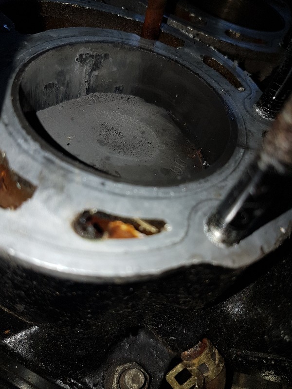

Nachdem ich meine 500er soweit komplett habe und eingestellt habe wollte ich mal ausprobieren was das Moped im letzten Gang so her gibt.
220kmh bei ca 8t Umdrehungen war gut drin.. danach war es eher schleppend noch höher zu drehen
Originale 47x cdi
HD 180
Lld 22.5
Nadel auf mittlere mit
Bosch W2ac Kerzen.. sollen laut Tabelle wie B9HS sein
Nachdem ich das 3te mal auf dem Rückweg so hoch gedreht habe merkte ich einen leistungsabfall und ein lauteres klackern.
3 von 4 Kerzen sahen gut aus, eine war grau.
Also Kopf runter und nach geguckt.
Mitten auf dem Kolben hat sich material abgebrannt.
Warum genau weiß ich leider noch nicht aber nun brauche ich einen neuen Kolben
Wo kann man am besten welche kaufen?
Was ist mit Kolben von Yambits?
Oder von Cruizinimage?
Hab gehört das TZR125 oder TZR250 Kolben die gleichen sein sollen
Brauche das 2te Übermaß
Gruß Martin

So sieht's aus
Hinterer rechter Zylinder

Na da bin ich gespannt ob ein Kolben alleine reicht, die Zylinderwand zeigt dezente Fressspuren am Auslass und auf deinem Kolben steht ja schon "50".
Ich tippe auf mager gelaufen und "normaler" Fresser.
Ich würd mir die Spritversorgung und den Einlasstrakt anschauen.
Spritversogung: Wenn nicht genug nachkommt magert sie bei dauer Vollast ab - Fresser
Ansaugtrakt: Nach dem Vergaser irgendwo undicht oder Zylinderfußdichtung rausgeblasen - Falschluft, mager => Fresser.
So nebenbei... Ist nicht original in der 47X eine 195er HD? Mutig da kleiner zu bedüsen wenn bekannt ist, dass die hinteren gerne fressen.
Kolben: Nur die vorderen sind gleich wie TZR250 bzw. Yamaha hat die originalen 47X durch wesentlich günstigere Kolbenkits mit Ringen von der TZR ersetzt.
Die hinteren mit den 2 Fenstern im Hemd sind nicht mehr verfügbar und wurden auch nicht ersetzt, original gibts also nur noch mit Glück.
Yambits hat bei den Kolben nachgebessert, da gibt es inzwischen welche die zum Originalkolben baugleich sind (Mitaka), die sollen brauchbar sein.
Aber mindestens pro Kurbelwelle die gleichen Kolben verbauen.

die 500er Zylinder werden hinten abartig heiss, wenn man sie fordert. Da spielt dann alles eine Rolle und alles läuft auch ineinander. Die Hitze von vorne, der miese Kühlkreislauf, die miese Spritversorgung und die daher auch zu kleine HD.....mit der man eigentlich auch die Innenkühlung sichern muss....also auf deutsch gesagt: Künstliches Überfetten, damit der Ofen hält.
Die 500er kann man so original nur mit Glück heizen, das sie hält. Es gibt bestimmt welche,die das ab können. Ich würde es aber nicht mehr machen. Mal kurz 180 und dann wieder runter und cruisen.
Würde ich eine für mich umbauen, dann wäre die auch stabil. Aber dafür muss man einiges machen und sich heftig auskennen. Alleine durch die Verkoppelung der 2 KWellen durch Zahnräder hast du vorne und hinten auf der Zylinderbank andere Zündungswerte. Die sind nicht gleich auf allen 4 Pötten. Man kann daher auch nicht alle gleich (hoch) verdichten .
Wie gesagt, meine winwin 500er hatte bis Collet sie stabil (aber überfettet ) hinbekommen hatte, 6 dicke Motorschäden!! Danach sagte Roland mir, war sie lahmer=fetter....hält aber. Gehe ich ihr an die Gurgel und beschleunige sie mehrmals voll hintereinander, geht ihr spürbar der Sprit aus. Das läuft links vielleicht gut nach in die Gaser, aber nach rechts...durch das lange Rohr aufgeheizt vom heissen Kühler.....was dann noch übrig bleibt rechts in den ersten und 2. Gaser.......das KANN NICHT hinhauen. Hast du den Tank nicht voll= Druck von oben (schau dir mal die Benzinleitung unterm Tank an!!) , dann kann das schon rappeln.
Das Ding ist die schönste Yamaha Baustelle die es jeh gab. Für mich übereilt auf den Markt geworfen und auch so mit hunderten Schäden immer wieder in den Werkstätten repariert worden. Immer wohl mit dem Gedanken im Kopp...bis bald!
Ballern geht nur überfettet hinten
Zum Schaden. Mit Glück hast du den Auslass nicht beschädigt und bekommst das Alu aus dem Zylinder raus. ich kenne diesen Zustand der Kolben :wink: . Hat man Glück und die Ringe bleiben an Ort und Stelle und verbiegen sich nicht, dann sieht es schlimmer aus,als es ist.
Natürlich hast du jetzt überall im Zylinder und Kurbelgehäuse Aluschmand. Also gründlich auswaschen und die Lager soweit es geht reinigen. Alles kriegt man unausgebaut eh nicht raus.....da bleiben gute 30% drin.
TDR Kolben hatte ich sehr günstig bei Klasa-Racing im ebay bekommen...... TKRJ für 38,50 . Schau auf jeden Fall ach diesen TKRJ Kolben,die finde ich sehr gut und habe jetzt schon 10 Stück davon verbaut (250 und 350). Immer 1A Ware.
Check noch die Störungsquellen die Speed Freak angestoßen hatte und geh hinten fetter auf der HD. Ich könnte mir vorstellen, das der linke hintere Zylinder auch nur knapp überlebt hat. Nicht das der sicherheitshalber auch getauscht werden sollte, weil zu heiss geworden. Die Kolben können dann einen Schaden bekommen haben wie z.B. eine Riss.....mit Pech am Kolbenbolzen.
Die nächste Vollgasattacke dann voll getankt auf PRI 8) 8) :wink: :wink:

Bin auch gerade die Kolben am wechseln. Hole die Zylinder morgen vom aufbohren ab. Hab die Kolben von yambits gekauft. Optisch sehr sauber verarbeitet, beschichtet und laut meinem Motorenbauer auch sehr maßhaltig.
Habe ich geschrieben, das hinten andere Zündwinkel sind?
Ich gehe davon aus, das man nicht die gleichen Früh-Werte vorne und hinten hat durch die 2 Wellen und deren Antriebe. Und das meinte ich damit. Es wird irgendwo kritischer sein. Also entweder vorne oder hinten. Das schon alleine durch die leichte Serienstreuung der Teile. Also wie z.B. bei einer leicht verdrehten RD 350 Welle.
Die CDI wird ihre feste Kurve haben , welche hoffentlich auch so steuert. Aber ich würde dem nicht 100%ig trauen.
Der Schaden von Matthias ist laut Bildern ein Mix von zu mager, zu hoch verdichtet und zu frühem Zündwinkel. Der Wärmewert der Zündkerze wird auch überschritten worden sein.
Beiträge: 3076
Dass die 500er grundsätzich immer kaputtgehen muss glaube ich nicht ganz, aber warum wurden 180er Düsen reingedreht? Daran könnte es evtl. gelegen haben, auch die Ansaugstutzen auf Dichtheit prüfen.
Ich hab ebenfalls die Kolben von Yambits drin, der Motorenbauer war erst skeptisch aber als er sie in der Hand hatte meinte er, die gingen wohl. Halten auch seit immerhin 6.000 km

Wenn selbst bei 220 km/h und fahre hinten auch die 195 er und mit Benzinhahn stellung auf RES
Ich denke der fehler war die 180 HD die hat hinten nichts verloren.
Ich würd die Vergaser hinten mit 195 bedüsen und die ölpumpe einen Tick fetter einstellen so habs ich gemacht.
Dan biste auf der sicheren Seite schau aber trotzdem ob der kühlkreislauf und die benzinzufuhr und alles passt, gerne zwickt man sich bein einbauen einen schlauch leicht oder gerne auch das Tanksieb zu oder die Tankentlüftung haut nicht hin.

Motor war ungeöffnet Originalmaß, nur ein Zylinder hatte einen Kratzer wie letztens in einem Beitrag erwähnt.
Meine schlachter RD500 hat auch um die 40000km auf der Uhr, Zylinder dürften auch hier noch Originalmaß haben.
Gestorben ist die offensichtlich an einem Pleuellagerschaden, 2 Pleuel sind schön blau geglüht und ein Kolbenbolzen hat sogar Alurückstände vom Kolben weil er sich offensichtlich nicht mehr am eigentlichen Lager gedreht hat sondern im Kolben.
Jedenfalls haben sich bei dem Motor 2 Kolben gleichzeitig zerlegt - aber eben erst nach 40000km (und die Kiste sieht ziemlich verheizt aus)
Sooo schlecht kann die bei richtiger Pflege nicht sein.
Ist allerdings eine 1GE, da wurde gegenüber der 47X schon an ein paar Stellschräubchen gedreht.
