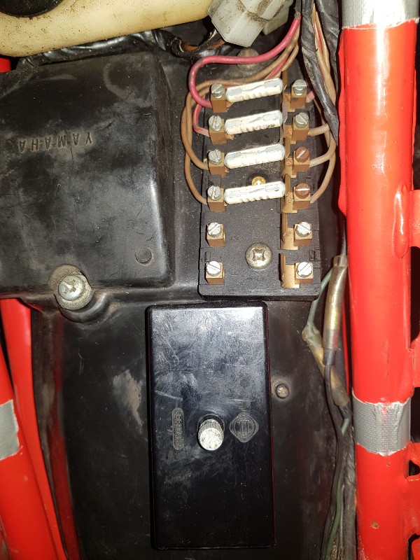

Hallo @all,
ist der Sicherungskasten original?
Oder wenn nicht, wo ich so einen bekommen könnte?

Nein der ist nicht Original!
Der Originale ist glaube ich fest(ohne Stecker) in den Kabelbaum eingebunden.
Zu empfehlen wäre da eine alternative,weil die originalen sind, an den Kontakten
sehr bruchempfindlich.
Schau doch mal bei ebay!

Gibzts bei Yambits,vorallem mit Glassicherungen.

Da eh schon umgebaut würde ich das auf Stecksicherungen bzw. Flachsicherungen umbauen.
Da hast du eine dauerhafte gut funktionierende Lösung.

Den abgebildeten Sicherungskasten gibt es hier:
https://www.ebay.de/sch/Agrar-Forst-Kom ... ungskasten
Wurde oft in Traktoren verwendet, ist von der Kontaktsicherheit besser als der Original, noch besser sind aber die modernen Stecksicherungen, über die im Forum schon einiges steht.

Lustig,schon lange nicht mehr gesehen die alten autosicherungen...
Ich würde dir auch umbau auf die modernen flachsicherungen empfehlen...bei unseren vibratoren das beste
