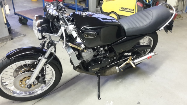

Bin soweit fertig alles eingetragen.

Habe das Bild nochmal hochgeladen

von 2-Takt-Sigi » Mo 1. Jan 2018, 16:20
Echt sehenswert, toll anzusehen.
Was mich noch immer stört ist das umwickeln, nicht schön und unnötig denk ich.

von manicmecanic » Mo 1. Jan 2018, 16:31
Mir als bekennender alt RD head gefällt worauf die kleine steht...s.h. die räder...was hast du da genommen ?

von Matt21 » Mo 1. Jan 2018, 16:50
Schönnes Mopped. Weiter so.
Würd mich auch interessieren was für Felgen und Naben du fährst.
Wo hast du die machen lassen?

von martini » Mo 1. Jan 2018, 20:34
Ich habe den Auspuff umwickelt weil der Auspuff zu laut war, jetzt ist er im klang dumpfer und ich habe ihn eingetragen bekommen. Die hintere Nabe ist von einer SR500 die vordere von einer XS650. 19x1.85 und 18x2,50.

von martini » Mo 1. Jan 2018, 20:36
Die Speichenfelgen sind von XP Perform Ancevo

von Matt21 » Mo 1. Jan 2018, 20:41
Hi, hast du nen Link für die Felge? Ich find da nix.
Ich hab meine von XS Performance
Dank und Gruß Matthias

von sispeed » Di 2. Jan 2018, 10:09
Sieht klasse aus

von Überströmer » Di 2. Jan 2018, 10:16
Die ausführung ist nicht schlecht.Aber der Geist der RD ist weg.Stehe mehr auf Serienoptik mit viel leistung.
Auspuffumwickeln ist ein muss um konstant Leistung zu erreichen.Alle GT3 Fahrzeuge fahren so....

von manicmecanic » Di 2. Jan 2018, 13:50
Naja...der geist der RD ist weg wegen speichenrädern ? Das kann man mit blick auf die ersten RDs aber genauso 180° versetzt sehen...was die wickelei betrifft würd ich das eher sagen...auch wenns wohl vorteile haben soll...was haben GT 3 mit ollen stinkern zu tun ?
Martini
Zu den rädern...hast du die naben noch geändert oder stecken die serienmäßig drin?
Schwinge und gabel sind auch serie ?
Gruß. Richard

von martini » Di 2. Jan 2018, 19:13
Felgen sind von xs Performance. Habe für vorne Aluscheiben gedreht.

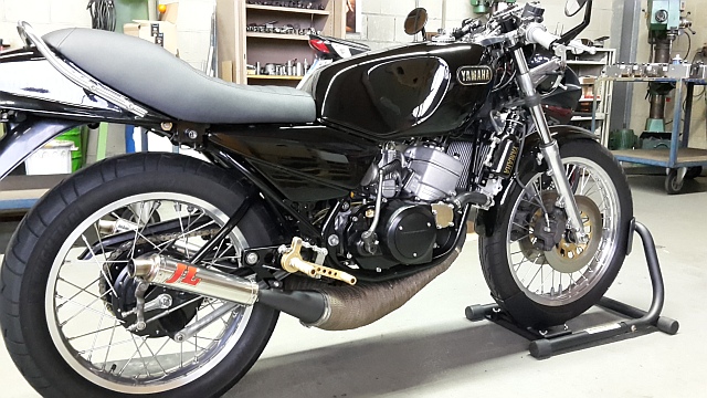

von martini » Di 2. Jan 2018, 19:21
Bild Rd Umbau

von RD350LC » Di 2. Jan 2018, 19:38
Was hast Du da für zurück verlegte Fußrasten angebaut ?
Gruß Dirk

von martini » Di 2. Jan 2018, 19:47
Moto Italia , Aluscheiben gedreht und eingepasst .
