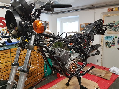

So, hier mal wieder ein paar Eindrücke vom Zusammenbau.
Motor und Hinterrad sind mittlerweile drin.
Als Bereifung habe ich nun die Contis Classic Attack aufgezogen. Hinten in der Dimension 110/90-18 auf der Standardfelge. Die Kontur des Reifens sind prima aus, da ist nix "spitz" oder so, im Gegenteil.
Freue mich auf die erste Runde im Frühjahr!
Ein kleines Problem hab ich noch und vielleicht kann mir jemand helfen: Das kleine Metallrohr, das von der Wasserpumpe zum Wasserschlauch Richtung Zylinderkopf führt und durch den rechten Gehäusedeckel führt, hat ein winziges Loch direkt im Bereich des O-Rings. War bisher dicht, möchte ich so aber nicht mehr verwenden.
Das Teil ist nicht mehr lieferbar. Aber vielleicht hat ja jemand eines zu Hause, welches er an mich abgeben würde!?

Meinst du das?
https://www.cmsnl.com/yamaha-rz350-1984 ... i1LY2YxnMI
Ansonsten könnte man das noch schweissen.

Hallo Matthias,
so ähnlich... ;-) Das unter deinem Link abgebildete passt nicht. Es muss gerade sein.
Schweißen hab ich mir überlegt, das Material ist aber sehr dünn. Muss mal schauen.
Frank
Beitrag von manicmecanic »
Ein passendes stück kupfer unter das loch legen...das muß aber exakt aufliegen rundum,also exakte form haben...so bekommt man auch bei dünnem zeugs löcher gut geschweißt
Frank,
hab ich da die Rohre.
Bei Interesse schreib mir ne PN. Andere Teile (falls du noch mehr brauchst) kannste auch mal nachfragen :wink: .
